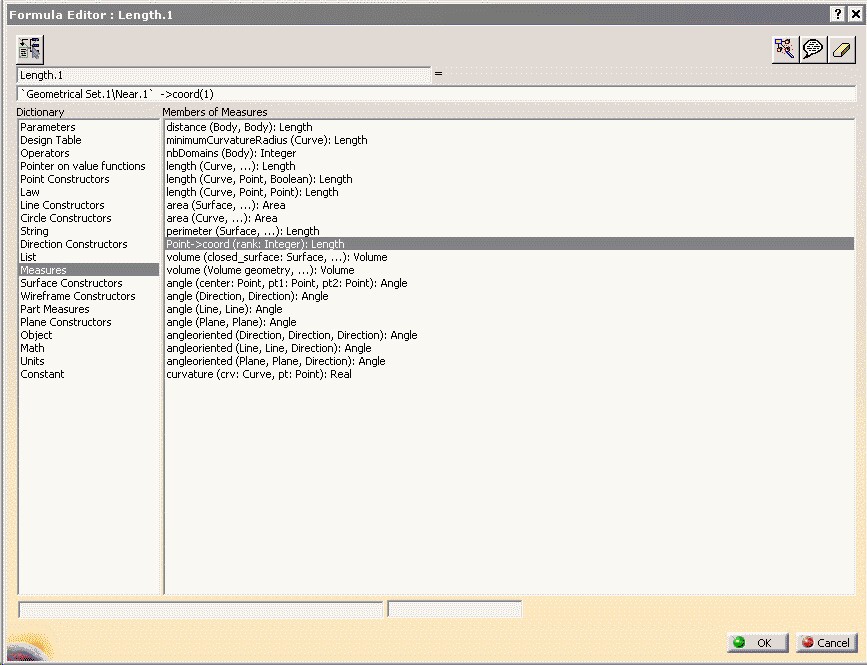

vielleicht mal ein ganz anderer Ansatz.
Erstelle dir am Anfang 3 Parameter (x,y,z)
Wenn du deine Elemente in einer Selection oder einem Array hast, gehst du diese eines nach dem anderem durch.
Innerhalb dieser Schleife erstellst du 3 Formeln, die du mit den Parametern verknüpfst.
Beispiel für X Koordinate:
Length.1 = `Geometrical Set.1\Near.1`->coord(1)
Die 1 hinter coord steht für die X-Koordinate, 2 für Y, usw.
Am Ende der Schleife solltest du daran denken, die 3 Formeln wieder zu löschen. Am Ende des Makros solltest du dann noch die 3 Parameter löschen.
