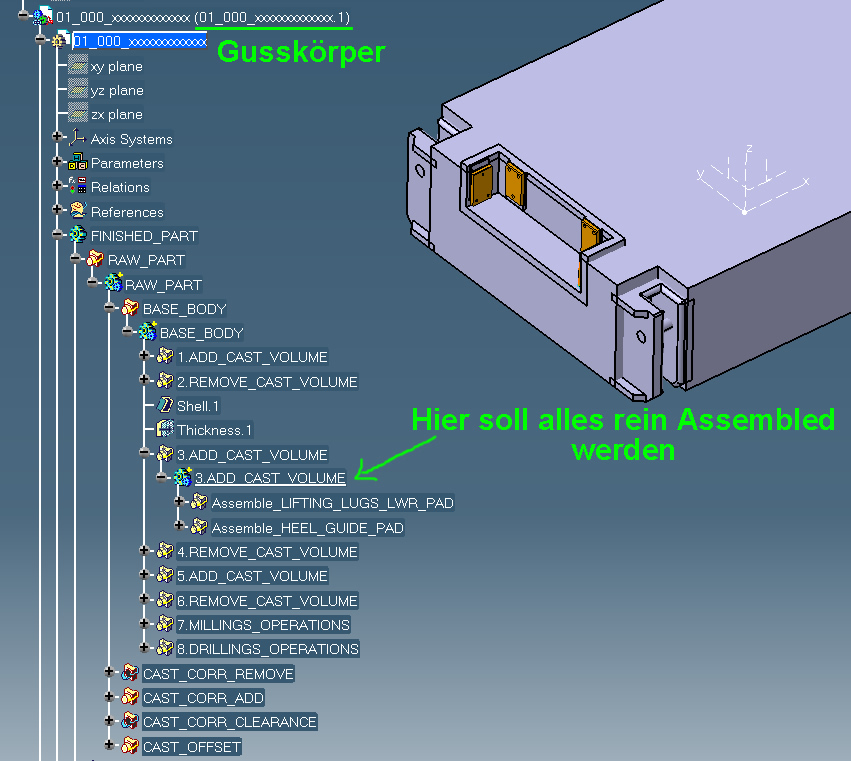

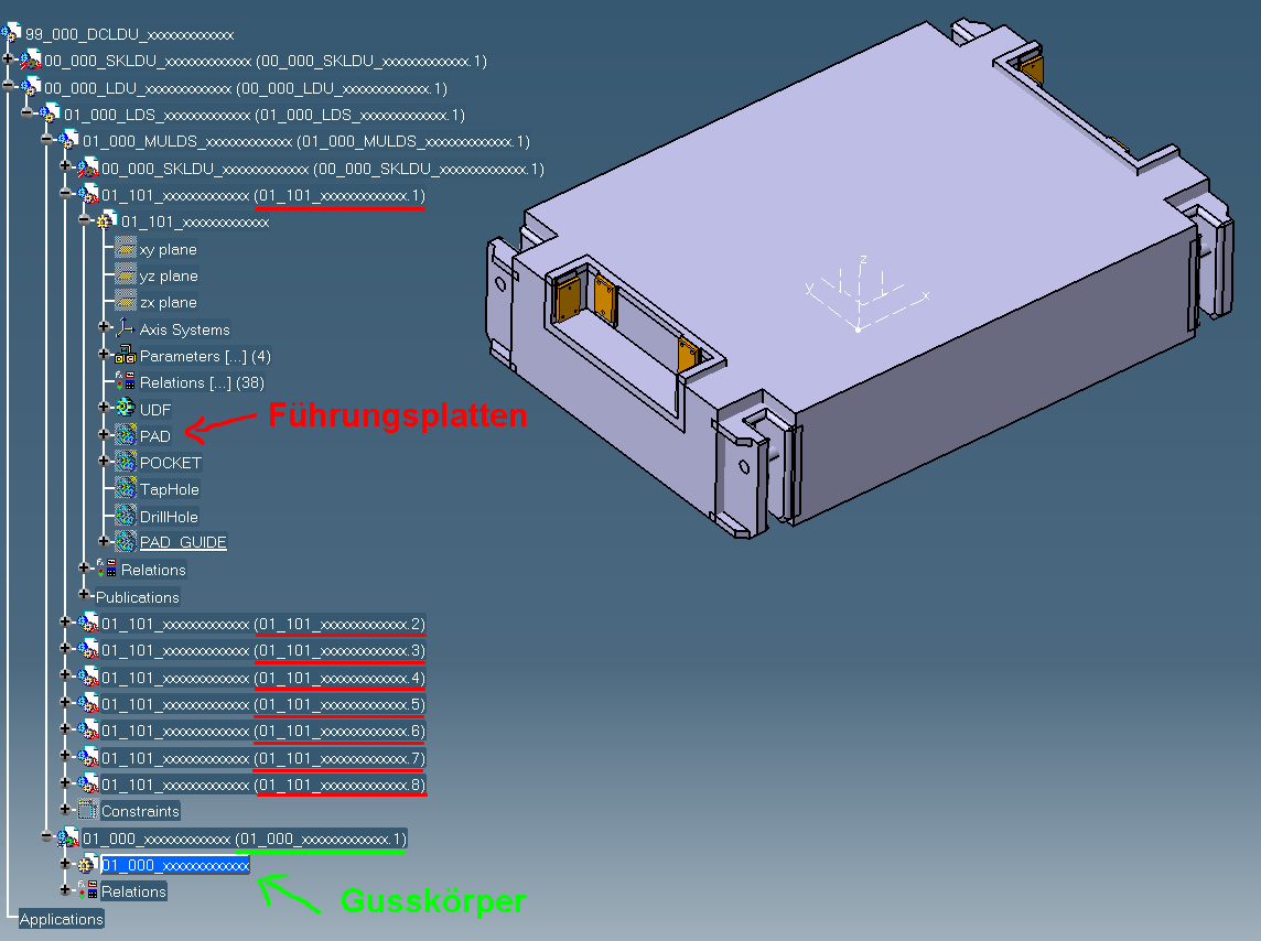

Ich habe Probleme beim Assemblen von Part Instanzen in ein zweites part ....
Erklärungsversuch:
Ich habe ein Übergeordnetes Produkt, darunter sind 2 Unterprodukte.
In einem Unterprodukt sind einige Instanzen einer Führungsplatte und das Andere Produkt ( eigentlich ein Part ) ist der Gusskörper.
Nun will ich versuchen von dem Gusskörper per Assemble befehl die Abzugkörper „PAD“ der Führungsplatten Instanzen abzuziehen.
Ich habe aber das Problem das ich nicht Explizit auf die einzelnen Instanzen zugreifen kann, denn wenn ich auf das part der Instanzen zugreifen möchte um den PAD Body zu Kopieren.
Dann bekomme ich immer nur das Part der ersten Instanz und dessen Position im Gusskörper ….
Es ist ein Bisschen schwer zu erklären, aber vieleicht kann sich jemand vorstellen wie ich das meine !
Evlt. Hat ja jemand einen Tip für mich oder halt eben die Info das das so nicht zu Realisieren ist mit Instanzen eines einzelnen Parts.
PS: Im Anhang zwei Screenshots der Werkzeug Struktur und dem Gusskörper …

Referenz auf Body/Objekte über CreateReferenceByName erzeugen.
Syntax für den String: "PartNumberRoot/InstanceName/InstanceName/!BodyName" (also Pfad bis zur Instanz aus Instanznamen, ausgenommen der Root mit "/" getrennt, nach letzter Instanz ein "/!" und der Referenz innerhalb des Parts, kann auch B-Rep sein).

SUPER KLASSE ....
Es Funktionier Zoltan, Ich Danke dir sehr für deinen Tip der war echt Hilfreich !
das macht Natürlich 10 Units für dich ..
