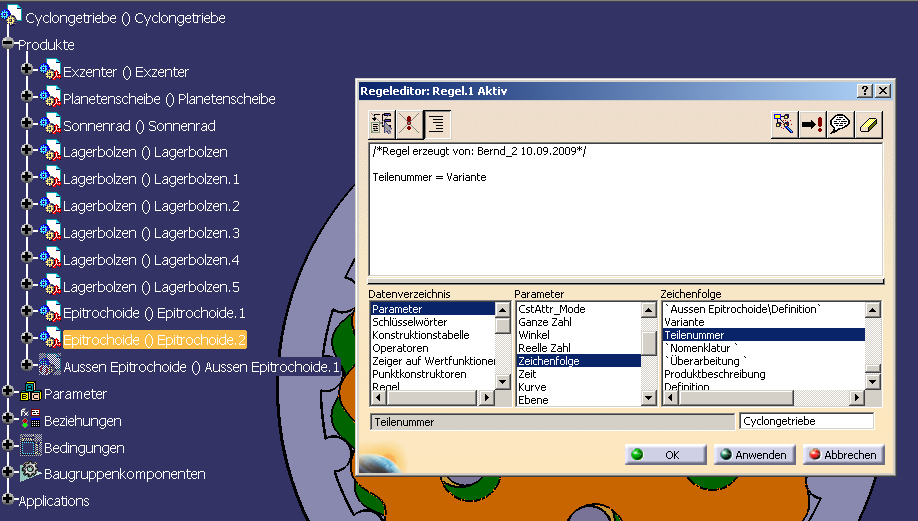

hier nochmal ein screenshot von meinem anliegen. unter den übergeordneten parametern kann ich die varianten via model-choice auswählen. nun möchte ich haben, dass die höchste instanz, also auf dem screenshot orange ausgewählt, den namen der jeweiligen modelchoice annimmt; für diesen fall soll also die datei "Rillenkugelager_6403" heißen
und diese steuereung soll über eine Regel verknüpft werden
mfg tobi

Die Regel (oder auch über eine Formel machbar) müsste:
Teilenummer = "Rillenkugellager_" + model_choice
heißen (der Productname bzw Instancename wird bei der obersten Instanz nicht angegeben)). Aber eine Schleife ist total unnötig. Oder von was soll die Schleife abhängig sein?
PS: Ist deine Tastatur kaputt??  Groß- und Kleinschreibung machen Texte übersichtlicher.

Das angehängte Bild, zeigt welcher Parameter die Teilenummer der obersten Instanz ist.
Mit einer Formel kannst du das Erstellen in dem du den Formeleditor ("f(x)") startest und danach die oberste Instanz selektierst, und ggf mit Filtern (Zeichenfolge, Teile*) den Parameter "Teilenummer" suchst.
