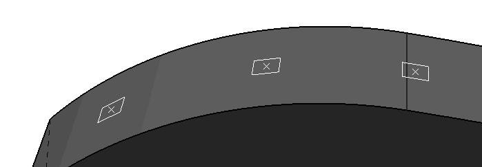

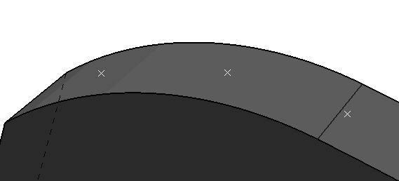

Ich habe folgende Situation: Es gibt einen runden Körper, auf dem mehrere Punkte vorgegeben sind (siehe Bild). Die Punkte wurden bereits ausgewählt und stehen z.B. als CATIA.ActiveDocument.Selection zur Verfügung.
Jetzt möchte ich durch jeden Punkt eine Ebene erstellen, die parallel zur Körperobefläche ist. Das Problem daran ist, dass die Oberfläche nicht bei allen Punkten die selbe ist, wie man im Vergleich des 2. und 3. Punktes sieht.
Das heißt, dass ich entweder eine Möglichkeit brauche die Ebene herauszufinden, auf der der jeweilige Punkt liegt oder einen ganz anderen Weg.
Problem an der Sache ist, dass ich zum Erstellen einer Ebene durch einen Punkt logischer Weise Beides benötige, aber es im Sinne der Automatisierung ja nicht zumutbar ist nach dem Übergeben aller Punkte auch entsprechende Flächen anklicken zu müssen.
Vielen Dank im Voraus
Zu den Anhängen:
Screen.png = "Gegeben"
Wunsch.png = "Gesucht"

Hallo, wenn das Points on Surface sind, könntest du auch aus dem Punkt die Referenzfläche auslesen und für die Plane weiterverwenden...
achso dazu sei gesagt es gibt im GSD die Funktion Plane - Tangent to Surface, ich denke das ist das was du sucht. Punkt und Fläche als Refernz

Die Ebenen im Screenshot habe ich per Hand (Punkt + Oberfläche anklicken) über die Funktion "Referenzebene" mit der Konfiguration "Tangential zu Ebene" (o.ä.) erstellt. Das scheint genau die von euch beschriebene Funktion "Plane - Tangent to Surface" gewesen zu sein.
Leider hatte ich ganz vergessen zu erwähnen, dass es mir konkret um die Automatisierung dieses Vorganges per VBA für sehr viele Punkte ging  , da diese Ebenen in größeren Mengen benötigt werden.
Wenn ich mein Skript nun für jeden Punkt ausführe, der zuvor vom Benutzer selektiert wurde (for-Schleife), benötigt die Ebenen-Funktion zur Erstellung der neuen Ebene jeweils zwei Referenzen. Den Punkt (kein Problem: CATIA.ActiveDocument.Selection.Item(i)... der Schleife) und die Ebene, auf der dieser Punkt liegt (und zu der die neue Referenzebene tangential liegt). Und genau das bekomme ich in VBA nicht hin, da die Flächen auf denen die jeweiligen Punkte liegen nicht zwingend identisch sind. Daher auch meine etwas unklar formulierte Frage in der Überschrift "Punkt auf welcher Fläche?": Es könnte ja auch eine (mir leider unbekannte) Funktion weiterhelfen, die zurückgibt, auf welcher Oberfläche sich ein Punkt befindet, womit ich jeweils beide erforderlichen Referenzen zusammen hätte um die Ebene erstellen zu können (ohne 100x per Hand Punkt und Oberfläche anklicken zu müssen).
@AndiKrue: Wie genau meinst du "... aus dem Punkt die Referenzfläche auslesen ..."? Genau das suche ich ja per VBA, sodass ich diese Fläche der Ebenen-Funktion als zweite Referenz für die Erstellung der Ebene übergeben könnte. Ich weiß nur leider nicht mit welchen Befehlen, da ich erst kürzlich mit VBA unter CATIA begonnen habe.
