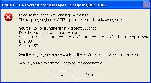

Hi Leutz,
ich versuche mit folgendem Befehl einer Konstanten einen Wert zuzuweisen der sich aus verschiedenen anderen Konstanten zusammensetzt.
Public Const DefaultProp2 = Prop2Case1 & ", " & Prop2Case2 & ", " & Prop2Case3 & " oder " & Prop2Case4
Die Konstanten sind alle Strings. Im VBA Editor läuft das Makro nur im CATScript macht es Probleme. Die Fehlermeldung hab ich im Anhang.
Habe in der Hilfe nichts finden können!
Kann mir da jemand helfen?

versuche es mit einen "+" anstatt den "&".
Zoltan

Nein das ist es leider auch nicht.
Hab inzwischen herausgefunden, dass es innerhalb von CATMain funktioniert (ohne Const) nur bei der Konstantenerstellung funktioniert es nicht????

Inzwischen is das Problem nocheinmal aufgetreten.
Public Const index = 1 + SpaceSum + SortPara
Wie's aussieht kann man unter CATScript den Konstanten wohl nur feste Werte zuweisen und kein zusammengefriemelte.
Das ärgert mich brutal
