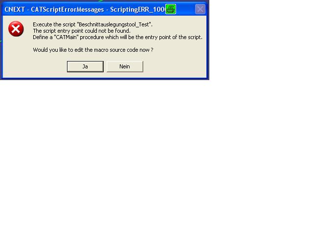

hab mein Makro bis jetzt immer in VBScript geschrieben. Da man mir hier im Forum öfters geraten hat (vor allem als Anfänger) den VBA-Editor zu benutzen, hab ich mir jetzt eine CATvba Library mit einem Modul erstellt und meinen Code da reinkopiert. Läuft eigentlich auch.
Hab aber dennoch ein paar Problemchen:
1. Ich verstehe die ‚Watch’ Funktion, die mir als Vorteil des VBA-Editors genannt worden ist nicht. Hab schon das ‚AddWatch’ gefunden. Da öffnet sich dann ein Fenster. Und was schreibt man da jetzt unter ‚Expression’ rein? Und was mach ich mit dem ‚WatchTyp’?
2. Wenn ich den Code jetzt Zeile für Zeile debuggen will, dann geh ich doch zuerst auf Debug\StepInto und dann kann ich den Cursor mit Debug\StepOver von Zeile zu Zeile springen lassen, oder?
3. In einem meiner schlauen Bücher steht: „Wird die Deklaration von Variablen im Kopf eines Makro verwendet, ist diese für alle Funktionen und Unterroutinen gültig.“ Wenn ich das in dem Modul mach, dann kommt die Fehlermeldung im Anhang.
Wär toll, wenn irgendjemand die ein oder andere Frage beantworten kann, oder vielleicht auch nen Link hat, wo man was (über den Editor) nachlesen kann.

Hallo Bettina,
da ich derjenige war der dir das als Vorteil genannt hat werde ich dir natürlich hier auch die Fragen beantworten:
1: Zum Einsetzen der Watch Funktion musst du den Ablauf umstellen.
  1. Variabel oder Objekt mit der Maus markieren
  2. AddWatch -> OK Klicken -> jetzt steht die Variable (bzw. das Objekt im Watch Fenster). Ein Objekt hat ein (+) davor da es ja Untermethoden, etc.besitzt
      (in der ersten Spalte steht der Name der Variablen (des Objekts))
      (in der zweiten spalte steht der Wert der Variable)
      (in der dritten steht der Typ (kann beim deklarieren hilfreich sein wenn man den Typ nicht kennt))
2: Hab´s gerade nur auf deutsch zur Hand aber bei mir heißt das einfach "Einzelschritt". Dieses Icon findest du auf der Symbolleiste "Debbuging"
3: Wenn das tatsächlich so im Buch steht dann ist es sehr dürftig beschrieben. In einem Modul brauchst du immer eine Sub mit dem Namen "CATMain". Dies ist die Einstiegsmarke des Makro´s. Sprich diese Sub wird immer als erstens ausgeführt. Wenn du Variablen nur innerhalb dieser Sub benötigst dann kannst du sie innerhalb der Sub mit dem DIM-Befehl deklarieren. Brauchst du Variabel innerhalb eines Modul´s dann kannst du sie vor der Sub (also im Modulkopf als Private deklarieren. Brauchst du sie innerhalb der kompletten Library(also in unterschiedlichen Modulen) dann musst du sie als Public deklarieren. Dazu solltest du dir aber auf jeden Fall nochmal ein bisschen was im i-net durchlesen (Deklarieren von Variablen in VB). Hier gibt es IMHO genügend Anleitungen die sehr detailiert auf diese Thema eingehen (es gibt nämlich für jeden Anwendungsfall vor und Nachteile beim deklarieren von Variablen)
MFG Daniel
