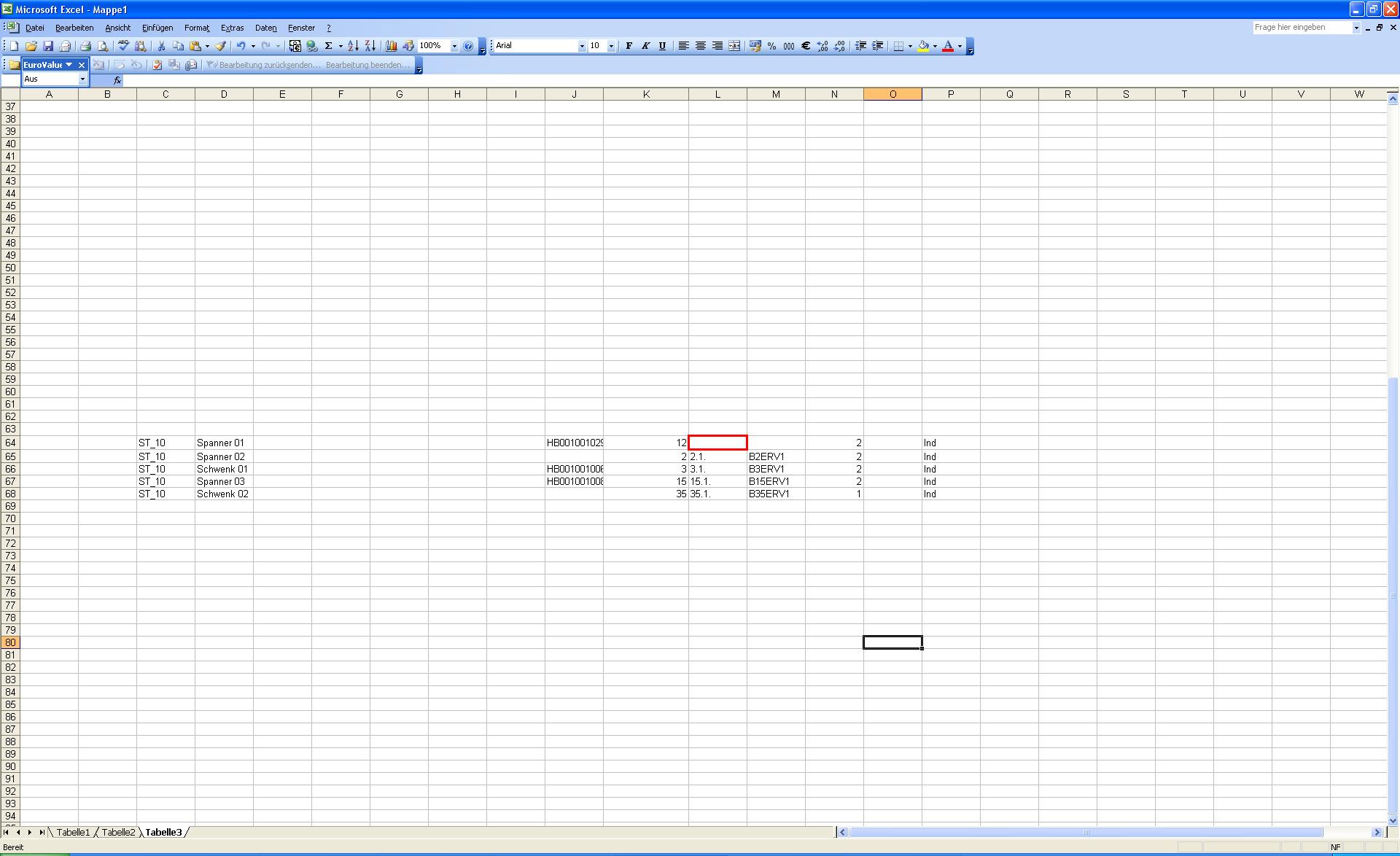

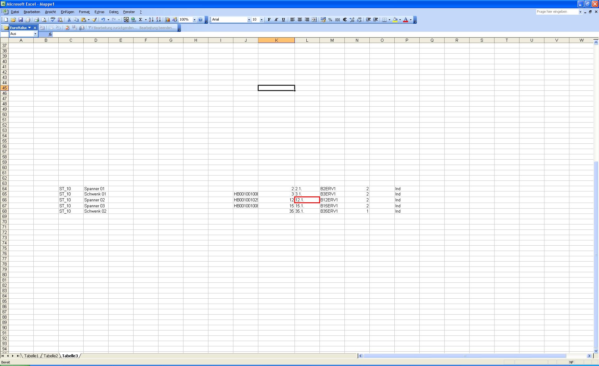

Ich habe hier (meiner Meinung nach) ein sehr skuriles Problem.
Ich entwickle ein Makro mit dem ich zuvor eingepflegte Daten aus einer Baugruppe auslese. diese werden dann sortiert und anschließend in Excel geschrieben. Das Makro entwickel ich im VBA Editor und das Ergebnis sieht aus wie in Bild1. Soweit funktioniert alles wunderbar. Wenn ich den gleichen Program Code aber in ein CATScript Makro einfüge sieht das Ergebnis aus wie in Bild2. Der rote Rahmen zeigt einmal die Zahl vorhanden (Bild1) und nicht vorhanden (Bild2) an. Da das Problem nur im CATScript auftaucht hab ich keine Chance einen debugger zu nutzen. Somit ist es für mich als Anfänger unmöglich den Grund zu finden.
Anmerkungen:
-die Zahlen wo das Problem auftauchen setzen sich aus den Zahlen der Spalte links daneben und einer laufenden Zahl zusammen
-das Problem taucht nur auf wenn die Zahlen, in der Spalte links daneben, unterschiedliche Anzahlen an Stellen aufweisen. Bsp. wenn alle Zahlen 3stellig sind funktionierts, wenn 1stellige und 3stellige vorhanden sind kanns funtkonieren, tut es aber nicht immer.
Ich hab kontrolliert ob es davon abhängig ist an welcher Position im Strukturbaum das Teil ist dessen Zahl verschluckt wir. Aber hab da keine Abhängigkeiten entdecken können.
Ich hab euch noch den Programmcode angehängt. Bitte nich wundern, bin noch Anfänger und das muss für euch Chaoss ohne Ende sein. Ausserdem sind Funktionen drin die mit absicht noch zu kommentaren gesetz sind.
Ich hoffe, dass mir irgendeiner nur annähernd einen Hinweis gebn kann!!!
Bin dankbar für wirklich jede Hilfe!!!!
Christoph

ich habe gerade kein CATIA zur Hand und kann nichts testen ich könnte mir aber vorstellen das es an der Deklaration von Variablen liegt. CATvba deklariert mache Variablen scheinbar anders als ein CATScript.
Beispiel:
Ich deklariere ein Objekt in CATvba als "HybridBody" und übergebe einen Body an die Variable => Fehler weil falscher Typ (CATvba erwartet ein geometrisches Set)
Ich machen das selbe in CATScript => kein Laufzeitfehler aber das Objekt bleibt leer
Ich hätte aber einen ev. sogar einen schnelleren Vorschlag (falls der Fehler nicht gefunden wird weil er nicht reproduzierbar ist):
Wenn sich der Wert immer aus der Spalte links daneben und einer fortlaufenden Zahl zusammensetzt dann könntest du doch diese Spalte gleich in Excel füllen lassen und nicht die Variable von CATIA nach Excel mitschleppen. Du brauchst ja nur eine Abfrage ob der Wert in der linken Spalte schon mal existiert. Wenn ja dann ist der Index eins höher als der letzte wenn nein ist der Index 1 (bzw. wenn es nicht sortiert ist (soll heißen die Werte nicht nacheinander stehen) kannst du ja ein Array füllen und die uBound auslesen um den nächsten Index zu bekommen)
MFG Daniel

Hi Daniel,
danke schon mal für deine Mühen.
Das mit der Deklaration würd ich ausschließen. Meiner Meinung nach dürfte es dann ja gar nicht funktionieren. Ich habe es gerade einem Mitarbeiter zeigen wollen und da hat es in jeglicher Kombination funktionert. Ich dacht schon die Katja will mich verarschen und plötzlich hat wieder eine Zahl gefehlt.
Ich will das nicht im Excel machen. Ich muss das in ein BFW einpflegen. Das ist ein Excel Dokument, das voll von Makros und Zeugs ist. Ich will nur reinschreiben und sonst nix im Excel machen.
Wenn ich allerdings einmal eine Kombination habe bei der eine Zahl fehlt, dann fehlt sie auch wenn ich das Makro mehrfach laufen lass.

Ich habe die Lösung des Problems!!!
Anfangs dacht ich es kommt durch den Sortier-Algorithmus den ich eingefügt habe. Dann hab ich gemerkt, dass der Fehler schon vorher auftrat. Also das ältere Programm durchsucht. Ich konnte es dann auf einen kleinen Bereich begrenzen. Da konnte aber kein Fehler auftreten außer, dass ein Wertevergleich nicht funktionieren könnte. Da lag das Problem. Ich hatte die Zahlen als String Parameter hinterlegt und da bestand dann wohl manchmal ein Problem die Werte zu vergleichen. Wenn ich die Zahlen als Integer hinterlege Funktioniert es einwandfrei.
