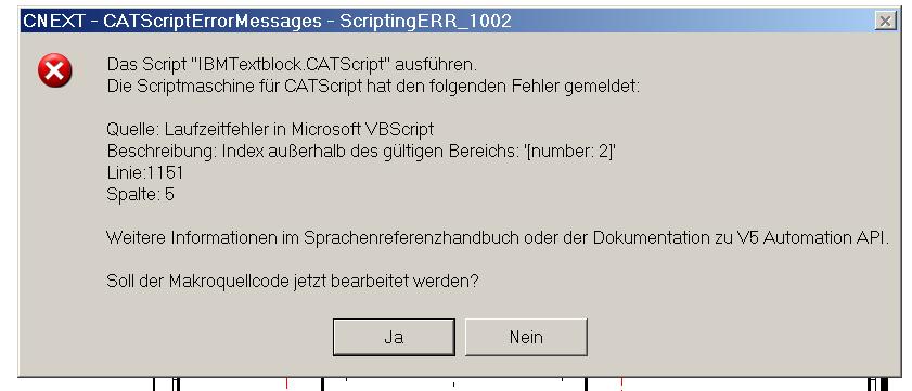

Ich benutze den TitleBlock Editor für meine Zeichnungsrahmen.
Das funktioniert auch eigentlich einwandfrei.
Jetzt des eigentlich.
Ich bekomme irgend wann einmal bei einfügen eines Rahmens folgende Fehlermeldung (siehe Anhang)
Da ich mich in der Programmierung nicht besonders auskenne kann mir einer sagen woran es liegen könnte?

Hallo Ralf,
das kann keiner nachvollziehen. Ist der Fehler reprodizierbar? Wenn ja dann solltest du den kompletten Ablauf der zum Fehler führt hier reinstellen.
Ich kann dir gleich sagen das es an einem Array liegt das versucht auf ein Item zuzugreifen das nicht existiert (weil der Zähler zu hoch ist).
MFG Daniel

Der Fehler tritt von zeit zu zeit auf ist dann bei einigen Rahmen vorhanden und dann funktioniert es wieder einwandfrei.
