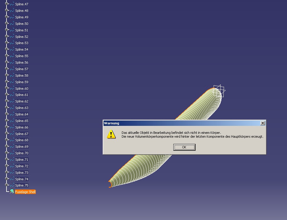

Ich bin noch Neuling in der Makroprogrammierung und generell mit CATIA (wir kennen uns erst seit knapp zwei Wochen). Natürlich stolpert man über vieles, oder eigentlich anfangs über alles, aber meist findet sich ne Lösung mit Makroaufzeichung, Buch oder diesem Forum.
Bei folgendem Problem bin ich allerdings etwas gekniffen: ich erstelle aus (sehr!) vielen Punkten Splines, welche ich zu einem Loft zusammen füge. Dafür habe ich als Grundlage das CATIA-interne Excel Makro als Basis genommen. Schlussendlich habe ich die Sache aber so angepasst, dass alle Punkte direkt aus einer ASCII Datei geladen werden. Klappt auch gut, Splines und Lost entstehen wie gewünscht.
Siehe Bild:
Will ich dies allerdings zu einer Aufmaßfläche machen, gibt es einen Laufzeitfehler. Das erstaunliche: die manuelle Aktion funktioniert. Allerdings kommt es bei der manuellen Aktion zu einer Warnung, welche mit OK übergangen werden kann.
Die Warnung: "Das aktuelle Objekt in Bearbeitung befindet sich nicht in einem Körper. Die neue Volumenkomponente wird hinter der letzten Komponente des Hauptkörpers erzeugt."
Kurz die relevanten Textzeilen meines Makros:

Die letzte Aktion mit AddNewThickSurface schlägt fehl.
Hat jemand Ideen?

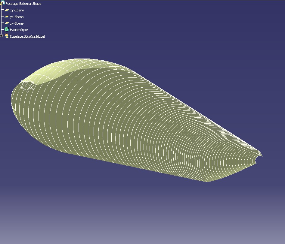

Hier noch ein Bild während der manuellen Nutzung der Funktion.
Siehe Bild.
Dies ist die Aufzeichung des Makro-Rekorders, gewohnt kryptisch  .

ich habe mit jetzt deinen Code nicht im Detail angesehen, aber ich habe folgende Vermutung.
Du erzeugst im Vorfeld per Script "jede Menge" Elemente innerhalb eines GeoSets. Dann willst du ein Aufmass erstellen (=Solidelement), in Bearbeitung ist aber immer noch das GeoSet. Nun kommt beim manuellen Erstellen des Aufmasses eine Fehler/Hinweismeldung. Diese kannst du mit deinem Makro nicht abfangen und dein Script steigt aus. Versuche doch mal vor der Erstellung (d)einen Körper in Bearbeitung zu setzen, damit solltest du dann die Fehler/Hinweismeldung umgehen können (ist dann ja nicht mehr notwendig).
Habe es nicht getestet aber die Syntax sollte in etwa so aussehen (in der Doku ist auch ein kleinen Beispiel, suche nach InWorkObject)
part1.InWorkObject = part1.bodies.item(1)
Viel Erfolg

laut Fehlermeldung ist ein Body aktiviert anstatt ein Geometrisches Set.
Ersetze mal
Set bodies1 = part1.Bodies
Set body1 = bodies1.Item("Hauptkörper")
part1.InWorkObject = body1
durch:
Set hybridBodies1 = part1.HybridBodies
Set hybridBody1 = hybridBodies1.Item("Fuselage 3D Wire Model")
part1.InWorkObject = hybridBody1
Habe leider gerade kein V5 im Zugriff daher kann ich nicht testen.

Wer lesen kann ist eindeutig im Vorteil
klar; es muss ein Body aktiv sein um ein Volumenfeature benutzen zu können.
Wenn die Aufmaßfläche im Hauptkörper erstellt werden soll (was man aber nicht macht) dann recht
part1.InWorkObject = part1.MainBody

Danke noch mal für die Tipps.
Es funktioniert jetzt ohne zicken.
Ich habe im Endeffekt den Makro-Rekorder Code genommen und weitestgehend adaptiert, auch um die Übersichtlichkeit wenigstens ein wenig zu waren.
