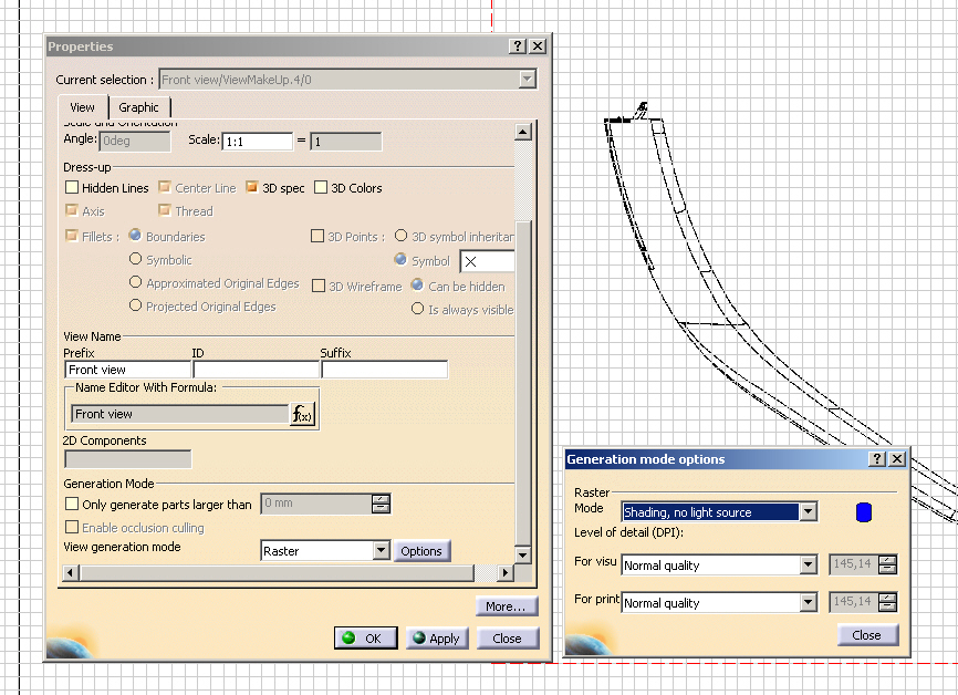

Hallo an Alle,
ich hab wieder mal eine Frage zur Drawing Umgebung:
Hat jemand von Euch eine Ahnung wie man auf die Eigenschaften per Makro (VB6) zugreifen kann (siehe Bild)
In der Doku ist die Drawing Umgebung leider etwas dürftig beschrieben.
Vielleicht kurz zum Hintergrund meiner Frage: ich habe ein Makro geschrieben, das die projizierte Fläche eines Bauteiles berechnet (wird für die Schließkraftabschätzung von Spritzgussmaschinen benötigt). Das Makro funktioniert zwar ohne Probleme, aber es ist ein Benutzereingriff erforderlich der die gezeigte Eigenschaft ändert.

das Drawing hat keine Eigenschaften. Aber das Sheet und die View schon. Du sprichst auch - wenn ich das richtig sehe - die Eigenschaften einer View an. Such doch dort mal. Dokumentiert ist es.
