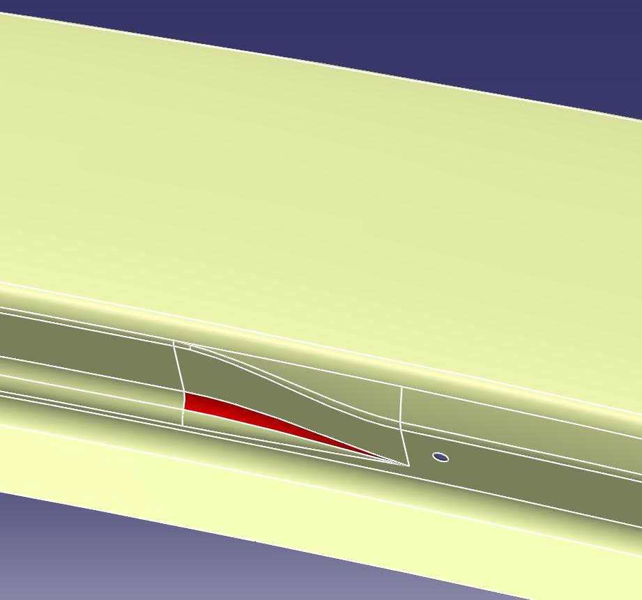

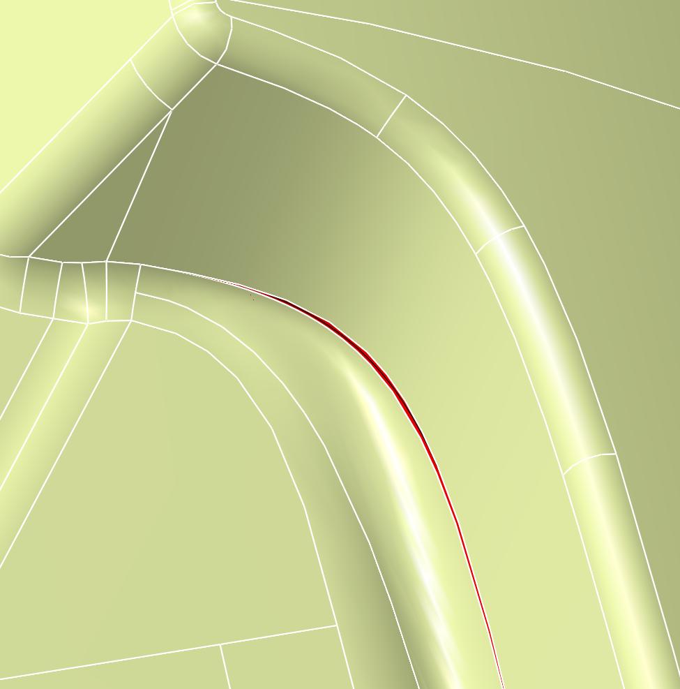

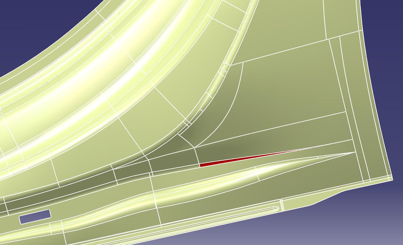

Hier sind mal ein paar Beispielbilder. Von den roten Teilflächen kann kein Offset gemacht werden.
Der Radius ist an diesen Stellen zu klein - wenn man davon ein Offset machen will (in die Richtung aus der man draufschaut), würde der Radius gegen '<=0' gehen! Und das ist leider immer noch nicht möglich.
Ich hoffe die Erklärung ist einigermaßen verständlich.
