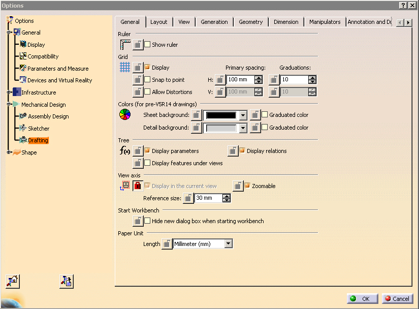

kann man irgendwie eine DrawingView an die Blattgröße anpassen?

der Ablauf ist fast schon einleuchtend, aber irgendwie macht das alles problem.
ich erstelle automatisch zeichnung von linienmodellen, die auf eine dina4 zeichnung ausgedruckt werden sollen. das koordinatenkreuz von der view liegt ständig woanders im raum und wenn ich das auf das ursprungskoordinatensystem lege, dann kann es sein das die geometrie selbst in der view zb viel zu weit weg von dem viewkoordinatenkreuz liegt.
das funktioniert so iregdnwie einfach nicht oder ich bin zu blöd.

Ich möchte einfach nur, das man auf einem DinA4 Blatt die gesamte Geometrie sieht die die Ansicht beinhaltet. Voll ausgefüllt und nicht das das Viewachsenkreuz irgendwo liegt zwar auf dem Blatt, aber die Geometrie ddafür dann Winzigklein in der unteren rechten ecke.
Es fehlt glaube ich irgendwie die Beziehnug zwischen dem Viewachsenkreuz und dem was man eigentlich auf der View sieht, denn genau das will ich auf dem Blatt zentriert haben.

wenn du das Achsenkreuz ausblendest dann zeigt er dir nur mehr die Geometrie an. Somit wenn du auf den Button Fit All In/Alles einpassen klickst zeigt er dir das ganze Blatt bildschirmfüllend an.

Zur Größe der View: Und wenn du in der View den Ursprung und das "Achsenkreuz" ausblendest? Dann sollte die View-Box nur die entsprechende größe haben.

kann man denn das achsenkreuz per makro ausblenden???
und wenn es ausgeblendet ist habe ich doch trotzdem die x und y koordinate der view nur bezogen auf das achsenkreuz.

das Achsenkreuz kann man unten dem Punkt View Axis mit dem Kästchen Display in the current view aus- und einblenden.
Ist das Bauteil in Fahrzeuglage bzw. in irgendeiner anderen Lage konstruiert?
Sonst würde ich das Bauteil auf 0-Punkt konstruieren und somit ist das Achsenkreuz in der Mitte des Bildschirms.

Hallo MarcDe,
jede Drawingview hat eine Eigenschaft Size, welche die Größe der Bounding box (soweit ich mich erinnere ohne den Achsenkreuz) zurückgibt.
Desweiteren hat jede View die Eigenschaft x, bzw. y, mit dem sich die aktuelle Position abfragen und setzen lässt.
Es gibt auch noch Scale, mit dem man die Skalierung setzen kann.
Also alles was du brauchst ist:
-Size und Scale abfragen
-mit 210mm x 297mm vergleichen und neuen Scale berechnen
-evtl. brauchst du ein Update
-neuen Size, x, y abfragen
-neuen x und y berechnen und setzen.
