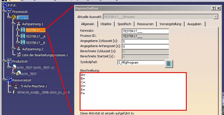

ich hatte vor einiger Zeit schon mal nen Post losgelassen, jedoch mußte ich das Skript wegen was anderem erstmal liegen lassen. Nun greif ich es nochmal auf.
Meine Absicht ist es auf die im Anhang dargestellten Parameter per Makro zuzugreifen, die ggf. dann dort in einer eigens erstellten Maske (ein anderes Skript das die Parameter als Übergabe bekommt) aufzubreiten und nach der Änderung diese wieder zurückzuschreiben.
HoBLila hatte schon einen Lösungsansatz, jedoch ist mir noch nicht so klar wie er das meint.
http://ww3.cad.de/foren/ubb/Forum137/HTML/003081.shtml
Ich hab die Vermutung dass ich nen Wust an Parametern bekomme und dann Probleme habe diese zuzuordnen.

Habe mir gerade dein Bild angeschaut und festgestellt, dass das was ich da zumindest glaube zu sehen, noch viel einfacher ist, als ich gedacht hatte:
Code:
Option Explicit
Public Sub CATMain()
    Dim selWork        As INFITF.Selection
    Dim objWork        As Object
    Dim manuprogWork    As MANUFACTURING.ManufacturingProgram
    Set selWork = CATIA.ActiveDocument.Selection
    Set manuprogWork = selWork.Item2(1).Value
    MsgBox manuprogWork.Description
End Sub
Einfach Spliten nach vbCrLf und dann eben den String danach weiter spliten, was du machen möchtest.
Wenn's nicht das gesuchte ist, Bescheid geben.

Soweit ich sehen kann ist es genau das was mir noch gefehlt hat.
Danke schonmal an Dich!
Ich hab da aber noch ne andere Sache, die aber hier mit reinspielt.
Zunächst muß ich sagen, dass mein Skript aus einem anderen heraus aufgerufen wird. Und bevor
das (erstere) Skript gestartet wird, wird eine Selektion vorgenommen. Dort wird ggf. die eine oder andere Aufspannung und dazu einzelne ausgewählte Programme selketiert. Die Aufspannungen suchen und gucken wie sie heißen ist kein Problem, jedoch wenn ich eine Logikkontrolle mache für verschiedene Fälle (Aufspannung 1 selektiert, jedoch kein Programm in Aufspannung 1 sondern in Aufspannung 2 usw.).
Ich müßte nun feststellen welche Programme in welcher Aufspannung sind und ob diese mit in der anfänglichen Selektion waren bevor Skript 1 gestartet wurde. Gleich an Anfang von Skript 1 wird mein Skript aufgerufen, d.h. die Selektion ist noch vorhanden und könnte ausgewertet werden.
Über ChildrenActivities kann ich ja schauen was in einem Prozess enthalten ist. Gibt es die möglichkeit auch für ne Aufspannung?

Sorry, dass ich erst jetzt antworte, aber am Wochenende habe ich meist was anderes zu tun. ^^
Hier der Code, der dir hoffentlich weiter hilft. Wirst Dich ärgern, denn auch das war nicht sonderlich schwer.
Vergleich anhand von der Collection kannst du sicherlich besser hoinzufügen, da du die Kritieren genauer kennst.
Code:
Option Explicit
    Dim arrOfVariant(1) As Variant
    Dim iIterator      As Integer
    Dim manuProgWork    As MANUFACTURING.ManufacturingProgram
    Dim manuSetupWork  As MANUFACTURING.ManufacturingSetup
    Dim mfgActsWork    As MANUFACTURING.MfgActivities
    Dim objBuffer      As Object
    Dim sOutput        As String
    Dim sStatus        As String
    arrOfVariant(0) = "ManufacturingProgram"
    arrOfVariant(1) = "ManufacturingSetup"
    Set objBuffer = selWork
    sStatus = objBuffer.SelectElement2(arrOfVariant, "Bitte Aufspannung oder Programm selektieren", True)
    If Not sStatus = "Normal" Then
        Exit Sub
    End If
    Set objBuffer = objBuffer.Item2(1).Value
    Select Case TypeName(objBuffer)
        Case "ManufacturingProgram":
            Set manuProgWork = objBuffer
            MsgBox "Selektierte Programme:" & vbCrLf & vbCrLf & manuProgWork.Name, vbOKOnly, "Ausgabe der Programmnamen"
        Case "ManufacturingSetup":
            Set manuSetupWork = objBuffer
        Case Else
            Exit Sub
    End Select
    If manuSetupWork Is Nothing Then
        Exit Sub
    End If
    Set mfgActsWork = manuSetupWork.Programs
    If mfgActsWork.Count = 0 Then
        MsgBox "Selektierte Aufspannung enthält keine Programme"
    End If
    sOutput = ""
    For iIterator = 1 To mfgActsWork.Count
        Set manuProgWork = mfgActsWork.GetElement(iIterator)
        sOutput = sOutput & vbCrLf & manuProgWork.Name
    Next iIterator
    MsgBox "Selektierte Programme:" & vbCrLf & sOutput, vbOKOnly, "Ausgabe der Programmnamen"
End Sub
