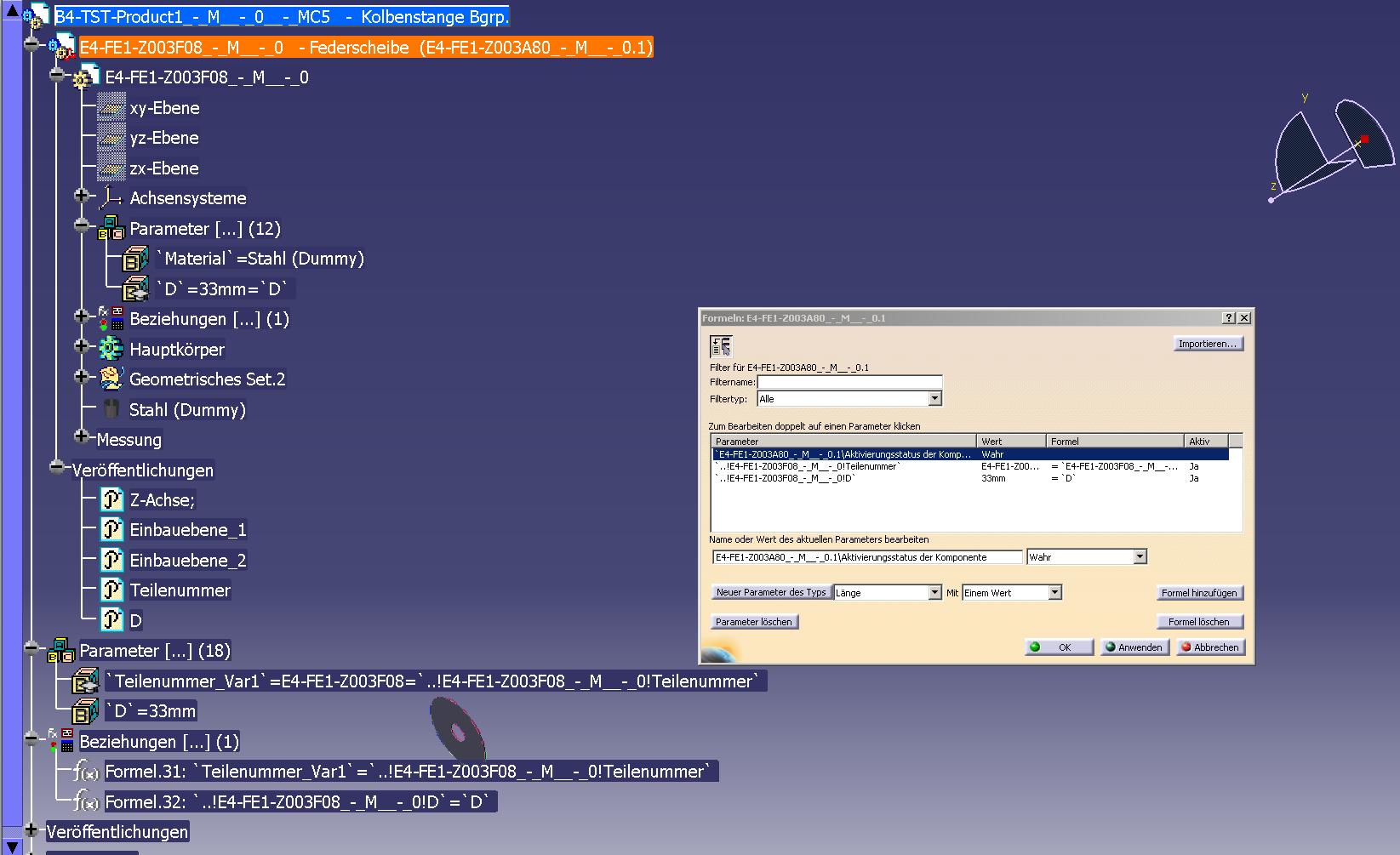

Hab mal einen Screenshot angehängt der die Verknüpfung zeigt.
Der Parameter "Teilenummer" wird vom Part in das Product gelesen, um sich dort auf der Zeichnung in der Stückliste automatisch updaten zu lassen.
Der Parameter "D" wird vom Product an das Part übergeben, und ermöglicht es das Part zu ändern wenn es in der Baugruppe geöffnet ist.
Ist das Part alleine geöffnet weiss es nichts davon das es gesteuert werden kann.
Dies war für mich extrem wichtig, da ich auf diese Weise Baugruppenbearbeitung realisiere, auch wenn diese zb. erst nach Schweiss- oder Montage-Arbeitsschritten vorgenommen wird, und dafür weder im Körper Geometrie zwischen Hide/Show hin und her schalten muss, noch ein zusätzliches Part/Product mit anderem Aussehen benötige.
Auch kann man so wunderbar zb. O-Ringe oder Sprengringe vom Anlieferungszustand in den Einbauzustand versetzen, und so die gelegentlichen Aussetzer von Catia bei der Zeichnungsableitung sich überschneidender Bauteile vermeiden.
Frank

Update_gesteuerter_Parts.zip
Also ich habs getestet, und ich bleibe mal dabei das es auf die Richtung der Steuerung/Verknüpfung ankommt.
Im Anhang ein Screenshot mit meinem Versuchsaufbau, sowie die V5 (R16 SP5 HF93) Dateien selbst, getestet hab ichs auch unter R19 SP3 HF19 mit dem gleichen Resultat.
Ich habe 2 Parameter "extern" verknüpft, und 3 Parameter vom Product ausgehend auf das Part.
Wichtig ist noch das der gezeigte Schalter gesetzt ist, denn dann verlangt Catia nach einem Update sobald man das Product öffnet, oder den entsprechenden Parameter im Product ändert.
Verknüpft man vom Part zum Product, erhält man Externe Parameter, und Catia verlangt eine separate Synchronisation.
Mittlerweile glaube ich, das es sogar Sinn macht, das externe Parameter nicht automatisch synchronisiert werden können, denn das würde bedeuten das man bei der Erzeugung ja schon die Werte aus dem Product an das Part übergibt, und dann mit diesen auch speichert.
Arbeitet man in der anderen Richtung und ohne externe Parameter, erstellt man das Part, speichert und schützt es gegen überschreiben, dann erstellt man die gesamte Steuerung im Product.
Frank
