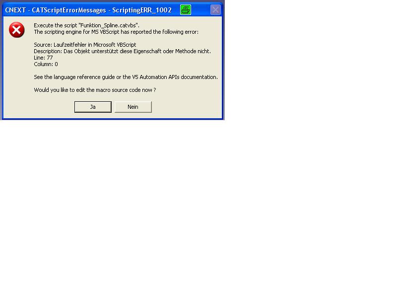

Vielen Dank für die schnelle Antwort. Deine Begründung klingt für mich sehr logisch, aber funktionieren tut es bei mir trotzdem noch nicht. Hier ist mein jetziger Code. So hast du es doch auch gemeint, oder? (Im Anhang noch die jetzige Fehlermeldung)
'Spline1 erstellen
Set Spline1 = hybridShapeFactory1.AddNewSpline()
Spline1.SetSplineType 0
Spline1.SetClosing 0
'Laenge1 der "Boundary" messen
Set Laenge1 = TheSPAWorkbench.GetMeasurable(ref1)
Var2 = Laenge1.Length
Var3 = Var2 / Var1
For Var4 = 1 To Var3
Var5 = Var1 * Var4
Set ref = Punkterzeugung (Var5)
Spline1.AddPointWithConstraintExplicit ref, Nothing, -1.000000, 1, Nothing, 0.000000
Next
hybridBody3.AppendHybridShape Spline1
part1.InWorkObject = Spline1
part1.UpdateObject Spline1
End Sub
Function Punkterzeugung (Var5)
'Punkt2 auf Verschneidung2 erzeugen
Set Punkt1 = hybridShapeFactory1.AddNewPointOnCurveFromDistance(ref1, Var5, False)
Punkt1.DistanceType = 1
hybridBody4.AppendHybridShape Punkt1
part1.InWorkObject = Punkt1
part1.UpdateObject Punkt1
Punkterzeugung = Punkt1 '<- Hier wird gemeckert!
End Function

hab es jetzt doch selber rausbekommen (hätte nur noch ein bißchen probieren müssen  ).
In der Funktion muss es heißen: Set Punkterzeugung = Punkt1
Also, Danke noch mal für deine Antwort. Hat mir auf jeden Fall sehr geholfen.

das ist ja auch logisch den der "Punkt1" ist ja ein Objekt und kein Wert. Deswegen brauchst du die "Set-Anweisung"
MFG Daniel
