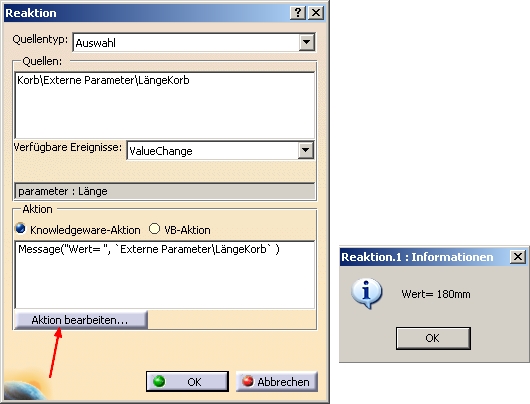

Folgendes Problem:
Ich schreibe über eine Berechnung einen bestimmten Wert ( = mein Ergebniß) in einen Parameter. Diesen Wert will ich mir jetzt über eine Reaction als Message anzeigen lassen, sobalt die Berechnung durchgeführt ist und sich somit der Wert des Paramters ändert.
Weiß jemand wie ich den Wert des Paramters in die Reaction bekomme?

Hallo Bopkes,
das kannst du mit einer Message machen:
Message("Neuer Wert =",Parameter anklicken)
Message(„Text “, `Parametername`)

Hi!!
Danke erstmal!
Hab das wie du es beschrieben hast schon versucht, bekomme da immer die Meldung "  Parameter „ cannot be used in this context."
Irgendwelche Ideen??

Müsste es nicht:
Message(„Text “&`Parametername`)
sein? (nicht getestet)

Hallo Bopkes,
bei mir klappt es. Man muss auf die schaltfläche "Aktion bearbeiten" klicken, um den Parameter einzufügen.

Hi!
Danke für eure Hilfe, bei mir funzt es leider nicht so!!
Hab es jetzt über ein kleines VBA Script gelöst das mir den inhalt des Parameters ausliest und diesen als Reaction auf eine Value Änderung des Parameters als MAsBox ausgiebt!
