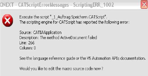

hab hier im Forum folgendes Skript (_1_Auftrag Speichern.CATScript) gefunden und ausgeführt.
Dabei erhalte ich eine Fehlermeldung, s. Anhang.
Hat jemand eine Lösung?

Wo hast du das Script gefunden? Vielleicht wäre dort die Frage besser aufgehoben?
Hast du eine Product/Part/Zeichung geöffnet?

Ich hatte ein Product geöffnet.

Hallo gfa-mgr,
deine Aussage    leider finde ich diese Seite nicht mehr wieder
kannst du das Script hier reinstellen?
Fehlermeldungen ohne Script bewerten sind wohl kaum möglich

du findest den Script in der Zip-Datei im ersten Post.
Ansonsten hier der Code:

bis dahin

Hallo gfa-mgr,
du hast in der "Sub speicher()" eine For-Next Schleife mit vielen Code-Zeilen
versuch mal alle "DIM-Anweisungen" vor die Schleife zu stellen, sonst werden die Variablen
innerhalb der Schleife immer neu deklariert
für eine Neudeklaration wäre nur REDIM erlaubt
dein Script:
Sub Speicher()
If CATIA.Documents.Count = 0 Then
    Box = MsgBox("Es wurde kein aktives Dokument identifiziert" + Chr(10) + "Bitte oeffnen Sie zuerst ein Dokument und starten Sie dann das Makro erneut", vbInformation, "Hinweis")
    Exit Sub
End If
For i = 1 To CATIA.Documents.Count
Dim oDocument As Document
versuch mal
Sub Speicher()
    Exit Sub
End If
usw., es sind noch mehrere Dim-Anweisungen in der Schleife
mb
