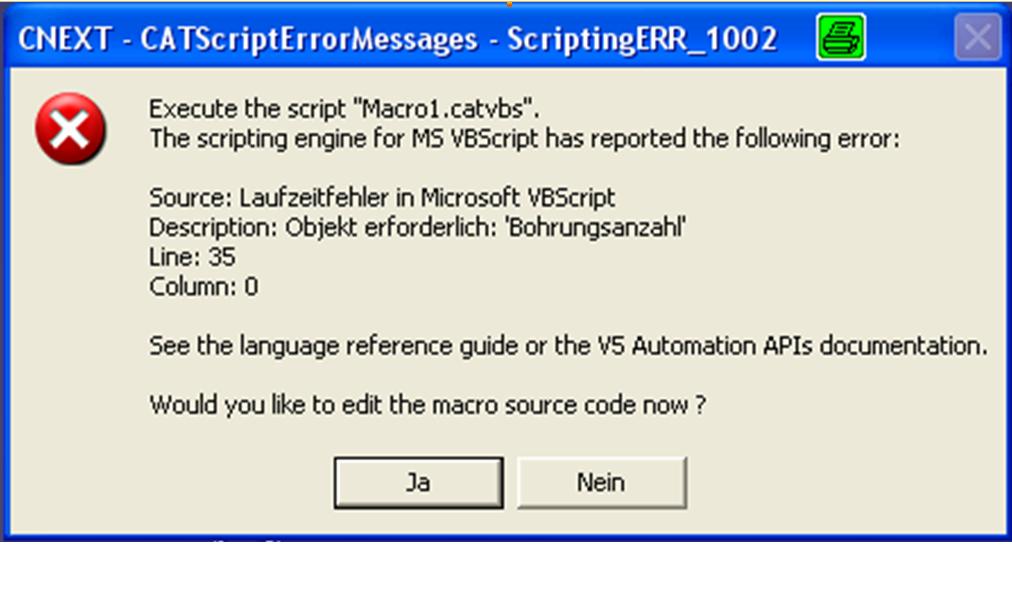

bin mal wieder auf eure Hilfe angewiesen, da ich aus der Literatur nicht schlau werde.
Ich habe einen realen Parameter in einem Part erstellt. Nun möchte ich den Wert, den der Parameter hat, in einem Makro benutzen und zwar in einer For-Schleife als Endwert.
For I=1 To 'Hier soll der Wert des Parameters stehen'
Next
Geht das überhaupt? Wie kann ich dem Makro einen Wert eines bestehenden Parameters beibringen?

erstellt am: 10. Jul. 2009 10:30    Editieren oder löschen Sie diesen Beitrag!  <-- editieren / zitieren -->   Antwort mit Zitat in Fett Antwort mit kursivem Zitat    Unities abgeben: 1 Unity (wenig hilfreich, aber dennoch)2 Unities3 Unities4 Unities5 Unities6 Unities7 Unities8 Unities9 Unities10 Unities
Danke erstmal für die schnelle Antwort.
Also ich denke mal, dass du verstanden hast, was ich meine.
So ganz funktioniert das bei mir aber noch nicht. Der erkennt den Parameter glaub noch nicht.
Hier mal mein Scriptauszug:
Set Params=CATIA.ActiveDocument.Part.Parameters
J=Bohrungsanzahl.Value  '<- Hier wird gemeckert!
For I=1 To J
Next
hab im Anhang mal ein Bild von der Fehlermeldung. Vielleicht kann damit ja jemand was anfangen.

erstellt am: 10. Jul. 2009 10:49    Editieren oder löschen Sie diesen Beitrag!  <-- editieren / zitieren -->   Antwort mit Zitat in Fett Antwort mit kursivem Zitat    Unities abgeben: 1 Unity (wenig hilfreich, aber dennoch)2 Unities3 Unities4 Unities5 Unities6 Unities7 Unities8 Unities9 Unities10 Unities Nur für BettinaRauch 10 Unities + Antwort hilfreich
Hi!
Das mit dem Parameter "Bohrungsanzahl" war nur ein Beispiel von mir!
Heißt dein Parameter den du erstellt hast im Strukturbaum wirklich Bohrungsanzahl?
So wie es in der Fehlermeldung für mich aussieht existiert der Parameter "Bohrungsanzahl" bei der gar nicht!
Du mußt schon den richtigen Namen des Parameters verwenden.

O.k!!
Dachte nur, weil das sonst ein komischer Zufall mit dem Name gwesen wäre!
Also, ich hab das wie vorher geschrieben so schon einige male gemacht!
Vielleicht hilft dir auch das hier weiter:
Sub CATMain()
Set partDocument1 = CATIA.ActiveDocument
Set part1 = partDocument1.Part
Set parameters1 = part1.Parameters
Set Length1 = parameters1.Item("Bohrungsanzahl")
Param = Length1.Value <--(1)
MsgBox (Param)<--(2)
End Sub
Bei (1) wird der Wert des Parameters "Bohrungsanzahl" Param zugewiesen und anschließend zur Kontrolle (obs auch Funzt     ) in einer MassageBox ausgegeben!
So gehts bei mir auf jedenfall!!Mußt halt auf dein Problem anpassen!

hab es jetzt rausbekommen.
Mir hat sozusagen noch eine Zeile gefehlt. Das mit dem .Value war aber auf jeden Fall ein richtiger/wichtiger Hinweis. Danke nochmal.
Hier noch der Code, falls den mal jemand (so oder ähnlich) brauchen sollte:
Set Params = CATIA.ActiveDocument.Part.Parameters
Set Para = Params.item ("Bohrungsanzahl")
J = Para.Value
For I=1 To J
Next

erstellt am: 10. Jul. 2009 14:25    Editieren oder löschen Sie diesen Beitrag!  <-- editieren / zitieren -->   Antwort mit Zitat in Fett Antwort mit kursivem Zitat    Unities abgeben: 1 Unity (wenig hilfreich, aber dennoch)2 Unities3 Unities4 Unities5 Unities6 Unities7 Unities8 Unities9 Unities10 Unities
Ja, ist dasselbe. Dein Beitrag hat wirklich sehr geholfen.
Ich wusste, dass porgrammiertechnisch noch was fehlt,als die Fehlermeldung kam, wusste aber nicht was.
Das war es: Set Para = Params.item ("Bohrungsanzahl")  '<- Dank dir!
