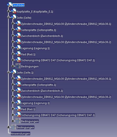

Hallo an die VBA - Gemeinde,
ich habe ein Problem mit der Stückliste. Ich schreibe per VBA makro eine Stückliste raus. Diese wird als txt - file gespeichert. Dann lese ich diesen File wieder ein.
Das Problem dabei ist das z.B. die Teilenummer nur mit 20 Zeichen rausgeschrieben wird. Kann mir jemand sagen ob ich das irgendwo in CATIA einstellen bzw. beeinflussen kann??
Wäre über einen kleinen Tip dankbar.

ich kann das Problem so nicht nachvollziehen. Könntest du mal deinen Code posten evtl. eine Beispiel Stückliste anhängen und einen Ausschnitt des Strukturbaumes bzw. wie die Teilenummer eigentlich ausehen sollte.

sl.txt
Sorry hatte ich vergessen,
anbei mal ein Bild vom Strukturbaum und ein txt-file.
Dieser txt-file kommt von der Fnktion Stückliste erzeugen aus dem Modul Assembly Design.
Analyse-->Stückliste erzeugen.
Danke für die hilfe
Udo

Ok, das liegt an der Textfileausgabe. Mit HTML und XLS funktioniert es einwandfrei.

trotzdem (falls es jemanden interessiert). Die Begrenzung der Zeichenlänge bei verschiedenen CATIA-Funktionen, die mit der Ausgabe / dem Export in eine txt.Datei arbeiten ist ein Bug, der ab der R15 behoben sein sollte, siehe auch hier: http://ww3.cad.de/foren/ubb/Forum140/HTML/000769.shtml
In welcher Release bist du unterwegs?

123.txt
Mahlzeit.
Also bei mir funktionierts. In der R15, 16, 17, 19. 18 hab ich nicht im Einsatz.
Siehe .txt im Anhang.
Hast du wie im Link o. beschrieben den Standardwert aus der CATAsmBom.CATRsc von 20 hochgesetzt?
Der Bug bezog sich ja darauf, das das Erhöhen des Standardwerts (von 20) nix gebracht hat. War trotzdem immer nur 20 Zeichen lang.
Ändern musst du ihn trotzdem noch; und dann CATIA neu starten.

Hallo tomtom
danke für den Hinweis. Ich hatte es nicht. nach Änderung kam das gewünschte ergebniss.
