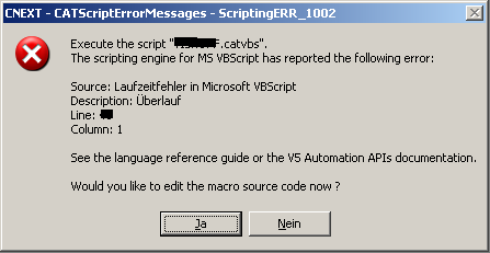

ich hab ein Problem mit einem Makro, das mir immer wieder auf einigen Rechnern einen Überlauf-Laufzeitfehler produziert.
Laut fehlermeldung tritt der fehler bei Zeile 41 (Zeile 41: ViewScale = "1:" 1 / ScaleDezimal) auf. Da ist eine Rechenoperation drin.

Kennt das Problem einer von euch?

Jettz ist es wieder soweit, dass der Überlauf-Fehler wieder auftritt.
Hat noch jemend eine Idee, an was es liegen kann?

der fehler tritt bei
Code:
ViewScaleRech = 1 / ScaleDezimal
auf.
Der Wert für ScaleDezimal ist 0,2.
