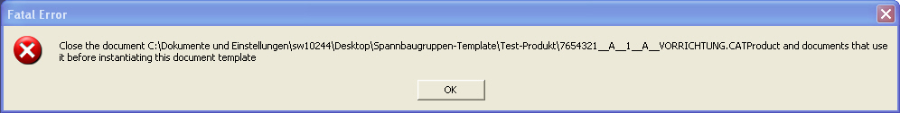

Ich habe folgendes Problem und bräuchte dringend eine passende Lösung dazu.
Ich habe eine Template für eine kleine Baugruppe erstellt. Die Ausführung klappt soweit ganz gut und fehlerfrei. Jedoch habe ich das Problem, dass es bei wiederholten Aufruf des Templates sofort zu einer Fehlermeldung kommt. Wenn ich diese richtig deute, dann hat Catia Probleme damit, dass bereits das Produkt geöffnet ist.
Die zuerst erstellte Baugruppe (Produkt + Parts) wurde bereits von der Nummernvergabe her umbenannt. Allerdings beinhaltet die Baugruppe auch noch Kauf-/Standardteile, deren Namen sich nicht ändert.
Wie kann/muss ich vorgehen, um mehrere Tempaltes nacheinander starten zu können?
Die Fehlermeldung lautet: "Close the document C:\\Test-Produkt\7654321__A__1__A__VORRICHTUNG.CATProduct and documents that use it before instantiating the document template"        Das CATProduct ist in diesem Fall das Produkt, in welches die Template-Baugruppen erstellt werden sollen.

Hallo Sören,
ich hatte mal mit der R16 das Problem (wobei ich nicht annehme, dass es das Release war). So weit ich mich erinnere hatte ich cut/copy paste - Links von Parts zu Parts, die auch in meiner Template-Baugruppe waren, die ich dann in Kontextlinks innerhalb der Baugruppe überführen musste.
Versuche doch mal nach Neustart der Session und einer (!) Einfügung deines Templates mit File-Desk zu sehen, welche Bezüge bestehen. Es muss ja irgendwo ein "Originalteil" deiner Template-Baugruppe mitgeladen sein (im Speicher, zu sehen im File Desk und nicht im Geometriefenster), auch wenn es nicht in deiner Einfügung auftaucht.
