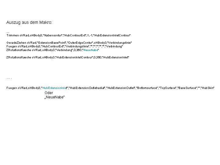

erstellt am: 29. Jun. 2009 08:02    Editieren oder löschen Sie diesen Beitrag!  <-- editieren / zitieren -->   Antwort mit Zitat in Fett Antwort mit kursivem Zitat    Unities abgeben: 1 Unity (wenig hilfreich, aber dennoch)2 Unities3 Unities4 Unities5 Unities6 Unities7 Unities8 Unities9 Unities10 Unities
darf ich Dir mal ein kleines Bild von meinem Problem senden und dieses kurz erläutern?
erstellt am: 29. Jun. 2009 08:06    Editieren oder löschen Sie diesen Beitrag!  <-- editieren / zitieren -->   Antwort mit Zitat in Fett Antwort mit kursivem Zitat
ja, ich bin aber den ganzen Tag unterwegs.
Falls du dich gerade über mich ärgerst: Wenn du dabei selbstständiger arbeitest, hab ich was erreicht...
Meine Firma  |  Website zum Buch |Technisches Zeichnen mit CATIA V5 | Mein CATIA-Blog
Wie stelle ich meine Fragen richtig?
as-tom
techn. Zeichner
Sehen Sie sich das Profil von as-tom an!   Senden Sie eine Private Message an as-tom  Schreiben Sie einen Gästebucheintrag für as-tom
Beiträge: 117
Registriert: 19.01.2006
Catia V5 R18
erstellt am: 29. Jun. 2009 08:16    Editieren oder löschen Sie diesen Beitrag!  <-- editieren / zitieren -->   Antwort mit Zitat in Fett Antwort mit kursivem Zitat    Unities abgeben: 1 Unity (wenig hilfreich, aber dennoch)2 Unities3 Unities4 Unities5 Unities6 Unities7 Unities8 Unities9 Unities10 Unities
nein, ich ärgere mich nicht über Dich. Das Forum ist schon echt klasse und in den meisten Fällen bekommt man ja auch gute Hinweise, Anregungen und Ergebnisse.
Nur mein Problem ist, dass ich ein Makro ändern soll und habe gar keine Ahnung davon. Was ich vom Verständnis her machen soll ist schon klar, nur das Makro halt...
Die Zeit,um sich jetzt mit Makro-Programmierung auseinander zu setzten hab ich nicht. Ich bin froh, dass ich das vorhanden so einigermaßen verstehe.
Das ich das Forum zunächst nach brauchbaren Infos durchsuche, ist schon klar; mach ich auch als erstes.
Trotzdem, vielleicht schaust Du Dir den Anhang mal an und kannst mir weiterhelfen!

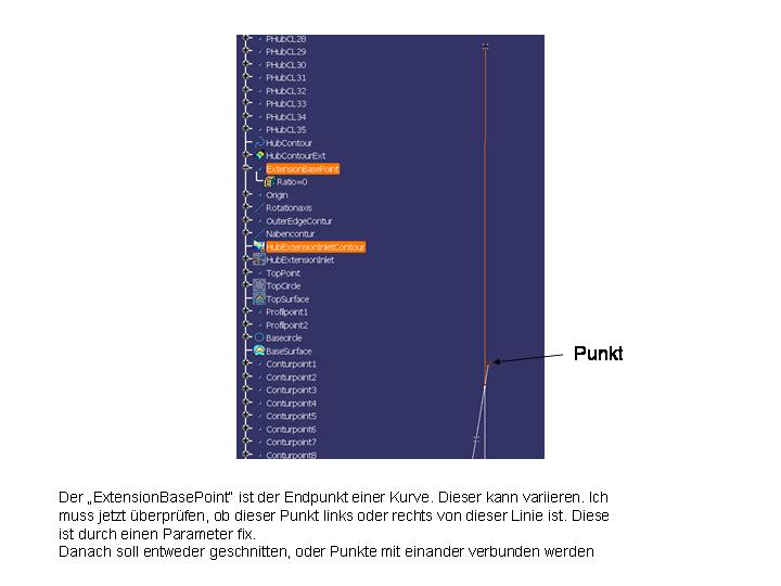

erstellt am: 29. Jun. 2009 08:46    Editieren oder löschen Sie diesen Beitrag!  <-- editieren / zitieren -->   Antwort mit Zitat in Fett Antwort mit kursivem Zitat    Unities abgeben: 1 Unity (wenig hilfreich, aber dennoch)2 Unities3 Unities4 Unities5 Unities6 Unities7 Unities8 Unities9 Unities10 Unities
so, jetzt sollte es funktionieren
erstellt am: 29. Jun. 2009 08:55    Editieren oder löschen Sie diesen Beitrag!  <-- editieren / zitieren -->   Antwort mit Zitat in Fett Antwort mit kursivem Zitat
Da bist du aber mit dem Vergleich der X-Koordinaten völlig daneben. Du brauchst den Abstand des Punktes von der Linie - dreidimensional, wenn ich das richtig erkenne.
Eine Lösung könnte sein, den Punkt auf die Linie zu projizieren und dann den Abstand zu berechnen. So ganz grob. Das ergäbe einen zusätzlichen Punkt. Sonst müßtest du aus den Informationen, die du für die Linie auslesen kannst und den Punktkoordinaten den Abstand direkt berechnen. Das wäre dann Vektorgeometrie. Da kann ich erst heute Abend schauen, ob ich ne fertige Formel finde.

erstellt am: 29. Jun. 2009 09:02    Editieren oder löschen Sie diesen Beitrag!  <-- editieren / zitieren -->   Antwort mit Zitat in Fett Antwort mit kursivem Zitat    Unities abgeben: 1 Unity (wenig hilfreich, aber dennoch)2 Unities3 Unities4 Unities5 Unities6 Unities7 Unities8 Unities9 Unities10 Unities
ist es möglich eine Abfrage zu erstellen, die überprüft, ob sich die beiden Kurven schneiden? (z.B. if "nabenkontur" cut "HubContourExt" then.....
wenn die sich schneiden, sollen sie getrimmt werden, ansonst sollen Punkte mit einander verbunden werden.

erstellt am: 29. Jun. 2009 18:19    Editieren oder löschen Sie diesen Beitrag!  <-- editieren / zitieren -->   Antwort mit Zitat in Fett Antwort mit kursivem Zitat    Unities abgeben: 1 Unity (wenig hilfreich, aber dennoch)2 Unities3 Unities4 Unities5 Unities6 Unities7 Unities8 Unities9 Unities10 Unities Nur für as-tom 10 Unities + Antwort hilfreich
Hallo as-tom,
so eine Prüfung wie "if Linie1 cut Linie2" gibt es von CATIA aus leider nicht.
Ich sehe zwei Wege:
1) Du versuchst ein Intersection der beiden Kurven zu erzeugen. Vorher Fehlerroutine ausschalten und nachher prüfen, ob die letze Operation gelungen ist. Falls ja, kannst du trimmen, falls nicht, dann verbinden.
Solche Beispiele gibt es einige in der Buch von Jens Hansen oder sicher auch hier in Forum (On error resume next, intersection als Suchwörter).
2) Wenn die Kurven wirklich nur Linien sind, dann kannst du Koordinaten und Richtung messen (mit SPAWorkbench, Forumsuche) und mit etwas Mathe prüfen, wie sich die Linien verhalten. Ist wahrscheinlich die aufwendigere Variante.
Wenn das dir so nicht weiterhilft, dann stelle bitte ein Beispielsmodell und/oder ein Paar Zeilen aus dein bisheriger Code rein, damit man dir weiterhelfen kann.

na ja, ich habe versucht das vorhandene Makro ein wenig zu ergänzen, d.h. ich lasse mir, unabhängig davon, ob sich die Kurven schneiden, eine Linie zwischen den 2 Punkten erzeugen (siehe Bild).
und zum Schluss entscheide ich in Catia, welchen Join (Fügen) ich nehme, die Fehlermeldung, dass das ersten Trimmen nicht funktioniert, deaktiviere ich dann.
Das Ergebnis ist dann soweit ok.
Ist vielleicht eine nicht sehr professionelle Lösung, aber aufgrund meiner sehr geringen Erfahrung seitens der Makro-Programmierung, momentan die beste.
