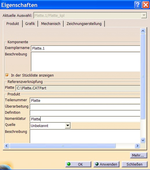

Hallo.
Brauche dringend Hilfe.
Ich soll bei Eigenschaften das Feld Nomenklatur an das Feld Teilenummer anpassen (übernehmen), und das alles in einem Produkt.
Die Eigenschaften sollen so aussehen: Dateiname=Teilenummer=Nomenklatur=Exsemplarname (+Instanz)siehe Bild. Da es sehr viele Teile sind, ist meine einzige Hoffnung es per Makro hinzubekommen.
Und jetzt Hilfeschrei an die Gemeinde, -Wehr kann mir so etwas empfehlen??????

hi,
probiers mal damit,
ich hab hier noch eine Eingabe für die Revisionsnummer dabei
gruß
klaus

Hallo Klaus,
(bin erst aus dem Urlaub gekommen)
Danke für deine Hilfe.
Das Makro ist sehr gut!!!
Eine Kleinigkeit fehlt mir noch.... Es werden Eigenschaften nur in Parts überprüft, die Produkte bleiben unverändert.
Habe keine Ahnung in Makroprogramierung, arbeite aber  sehr gern damit.
Wehre sehr dankbar wenn mir jemand helfen könnte.

Hallo rembit,
Hoffe du hattest nen angenehmen Urlaub.
Ich hatte den Code aus einem Anderen Makro zusammengekürzt, und einen Teil zuviel rausgeworfen.
Hier der richtige.
Klaus

Hallo Klaus,
Vielen Dank für deine Hilfe.
Es funktioniert
Super!!!
