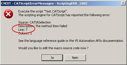

wenn ein CATScript bei der Ausführung auf einen Fehler läuft, dann öffnet sich automatisch ein Fenster mit Fehlermeldung. Dort wird auch die Nummer der Zeile ausgegeben, in der der Fehler aufgetreten ist (siehe Anhang). Meine Frage: Kann man diese Zeilennummer irgendwie auslesen?

warum willst du die auslesen? Die kannst du doch abfangen zum Beispiel mit einem Try Catch bzw. mit einem On Orror Goto Err.Handler etc.

Leider nicht mit CATScript. Da geht nur "On Error Resume Next" und "On Error Goto 0".

eine Goto-Anweisung funktioniert auch mit einem *.catscript. Von dem her verstehe ich dein Problem nicht ganz. Du kannst doch auch Sprungmarken definieren und so eine Fehlerbehandlung aufbauen (ist zwar nicht die schönste Art zu programmieren und vorallem bei großen Scripten relativ unübersichtlich aber damit könntest du auf jeden Fall die Fehler in einer gewissen Zeile behandeln)

Also wenn ich "On Error Goto 'Sprungmarke'" in meinen Code einbaue, dann kommt es an dieser Stelle zu einem Syntaxfehler. Aber das ist auch gar nicht der Punkt! Ich habe bereits eine Fehlerbehandlung, die sehr gut funktioniert. Allerdings würde Sie noch besser funktionieren, wenn im Falle eines Fehlers die Fehlerzeile angezeigt würde. Das würde helfen den Fehler leichter zu finden.

Ah ok jetzt weiß ich worauf du hinaus willst. Wenn du die On Error Statements während des Debuggings deaktivierst, dann bekommst du doch die Fehlezeile und Spalte. Wenn du das Makro dann released sollten  ja keine Fehler mehr vorkommen  von dem her brauchst der Anwender auch nicht wissen an welcher Zeile ein Fehler ausgelöst wird

?! Das mag vielleicht für einen Dreizeiler gelten!
Ich brauche nach wie vor die Zeilennummer und nichts anderes (deshalb habe ich auch versucht meine ursprüngliche Frage so kurz und präzise wie möglich zu formulieren)! Falls es keine Möglichkeit geben sollte diese auszulesen, dann ist das zwar schade, aber immerhin auch eine brauchbare Information.

Code:
On error goto xxx
geht nicht, es gibt nur
Code:
on error resume next
und zum Ausschalten
Code:
on error goto 0
Ansonsten gibt es noch den Status der Ausführung eines Befehls abzufragen und darauf zu reagieren. Der muss aber direkt nach der Befehlsausführung abgefragt werden, da er mit dem nächsten Kommando zurückgesetzt wird. DAs macht aber auch nur Sinn nach Befehlen, die nicht weiter im Vorfeld abgesichert werden können. .
Prinzipiell ist es schon so, dass ein Programm keine Fehler enthalten sollte, die Zeilennummer ist IMHO nicht auswertbar.

Also ich hab mir gerade einen 20000 Zeiler gebastelt der keinen einzigen Fehler hat (ist immerhin schon 3 Wochen im Intensivtest)
Ich geb dir der IMHO recht. Es gibt keine Möglichkeit diese Fehlerzeile auszulesen.
@mgheinz1001:
Wenn du auf die Try Catch Finally - Anweisung jedoch nicht verzichten willst, kannst du dir das ganze auch mit dem Visual Basic Express 2008 (bzw. mit der 2005 Version (Achtung der Download wird offiziel Ende des Jahres aus dem Web genommen da das 2.5 Framwork nicht mehr supported wird)) programmieren
