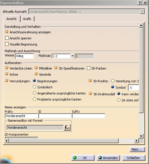

Möchte gerne alle  Aufbereitungs- Parameter von einer Drawing View per Makro ausschalten.
Habe bereits zugriff auf einige davon.
Set GenerativeBehavior = drawingView1.GenerativeBehavior
drawingView1.GenerativeBehavior.HiddenLineMode = catHIrModeOff
drawingView1.GenerativeBehavior.PointsProjectionMode = catPointsProjectionModeOff
drawingView1.GenerativeBehavior.ColorInheritanceMode = cat3DColorInheritanceModeOff
GenerativeBehavior.ForceUpdate
Kann mir bitte wer weiterhelfen?
Schafe  noch keinen Zugriff auf Achse / Verrundungen / Mittellinien / Gewinde /3D-Spezifikation und 3D-Drahtmodel.

Hallo ZORG,
Verrundung:
drawingView1.GenerativeBehavior.FilletRepresentation = catFilletRepSymbolic
Für den Rest gibt es meines Wissens keine Zugriffsmöglichkeit in VB.
