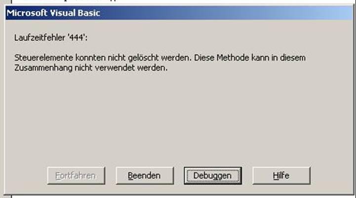

Hallo Daniel,
mein erster Ansatz hat leider einen Fehler ergeben:
Sub ansprechen()
Ansichtsauswahl.Show
Ansichtsauswahl.Hide
Ansichtsauswahl.Controls.Remove "Vorschau"
End Sub
Vielleicht kannst Du mir kurz erklären wie ich das Steuerelement löschen oder ersetzen kann.
Das wäre prima

erstellt am: 26. Mai. 2009 21:03    Editieren oder löschen Sie diesen Beitrag!  <-- editieren / zitieren -->   Antwort mit Zitat in Fett Antwort mit kursivem Zitat    Unities abgeben: 1 Unity (wenig hilfreich, aber dennoch)2 Unities3 Unities4 Unities5 Unities6 Unities7 Unities8 Unities9 Unities10 Unities Nur für Gepetto 10 Unities + Antwort hilfreich
LoadDynamic.zip
Hallo Jan,
dieser Fehler tritt auf wenn du versuchst ein Steuerelement aus der Controls-Collection zu enfernen das während des Entwurfmodi erstellt wurde. Soll heißen man kann während der Laufzeit nur Steuerelemente entfernen wenn man sie auch während der Laufzeit erstellt hat.
Hab dir gerade mal ein kleines Beispiel zusammengebastelt. Importiert dir das mal und schau dir das mal an. Hier wird einem Steuerelement (Image) ein neues Bild während der Laufzeit zugewiesen OHNE das Steuereelement zu löschen. Die Eigenschaft ist Picture und die Methode das LoadPicture.
MFG Daniel
