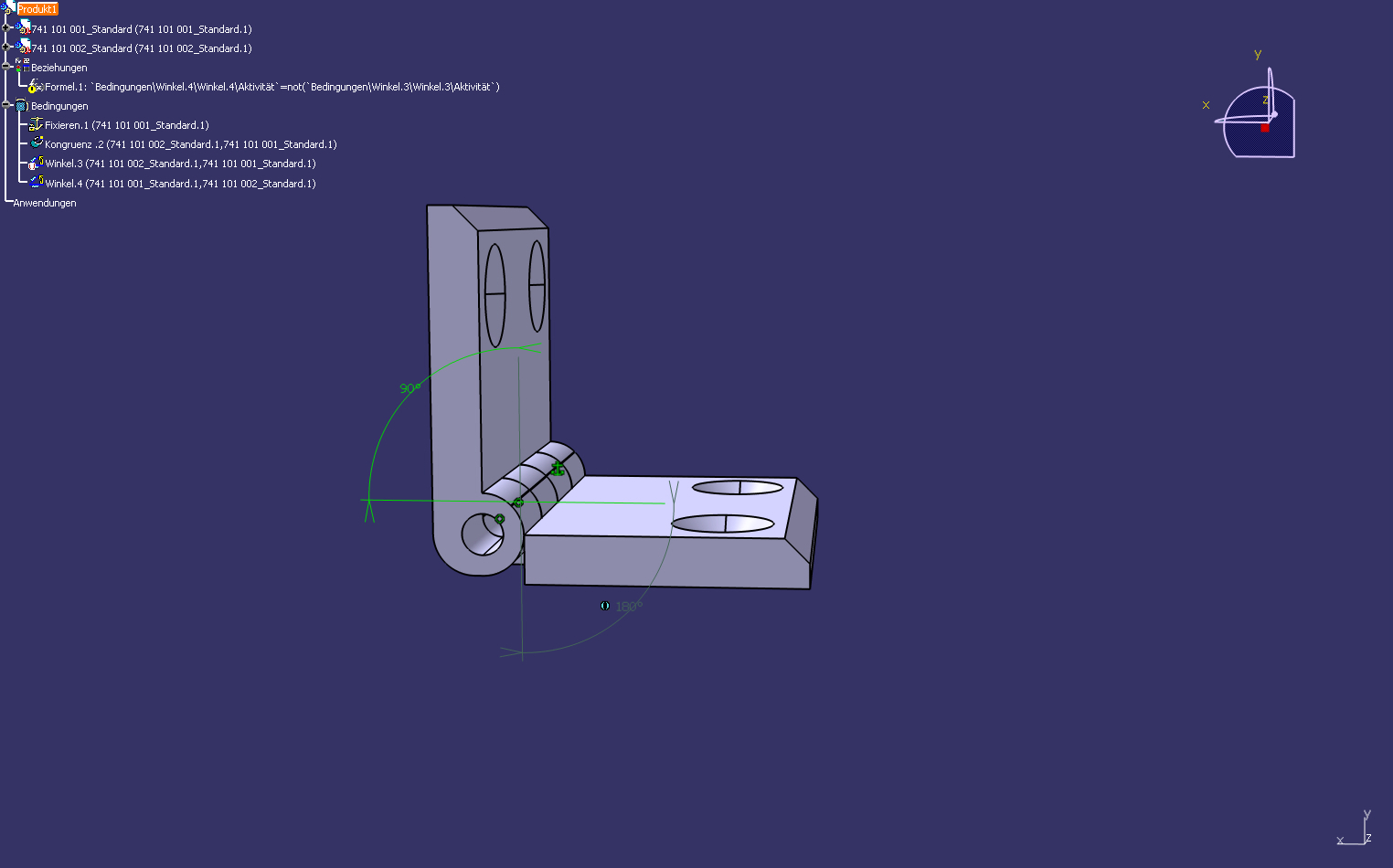

Das dachte ich zuerst auch, darum hab ich mal eine neue Test-Baugruppe mit einem Schanier aufgebaut,
und eben nur diese Formel gesetzt. (Siehe Anhang)
Leider klappts auch nicht !
Oder halt: Jetzt bekomm ich die Meldung:
Der Parameter Bedingungen\Winkel.5\Winkel.5\Aktivität kann in diesem kontext nicht verwendet werden
Und beim Aktivieren kommt: Prüfungsfehler in Formel Formel.1

erstellt am: 14. Mai. 2009 14:26    Editieren oder löschen Sie diesen Beitrag!  <-- editieren / zitieren -->   Antwort mit Zitat in Fett Antwort mit kursivem Zitat    Unities abgeben: 1 Unity (wenig hilfreich, aber dennoch)2 Unities3 Unities4 Unities5 Unities6 Unities7 Unities8 Unities9 Unities10 Unities
Schanier.zip
Das mit dem Parameter haut natürlich hin.
Mit dem Winkel ansich hat es glaub ich auch nichts zu tun.
Das war reiner Zufall, kann auch eine andere Bedingung sein - was aber auch nicht geht.
Die Regel mag sie übrigens auch nicht.
Das ist echt lächerlich !!
Du kannst es ja gerne mal selbst versuchen, habs mal angehängt.

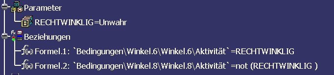

erstellt am: 14. Mai. 2009 18:12    Editieren oder löschen Sie diesen Beitrag!  <-- editieren / zitieren -->   Antwort mit Zitat in Fett Antwort mit kursivem Zitat    Unities abgeben: 1 Unity (wenig hilfreich, aber dennoch)2 Unities3 Unities4 Unities5 Unities6 Unities7 Unities8 Unities9 Unities10 Unities Nur für Syphield 10 Unities + Antwort hilfreich
Hallo Alex,
Du musst Dich irgendwo verschrieben haben. Es  funktioniert, wie ich es beschrieben habe.
Ich habs eben ausprobiert: noch einfacher ist es, beide Winkel auf den Benutzerparameter zu beziehen, da gibt es weniger Fehlermöglichkeiten, siehe Screenshot aus Deinem Produkt. Es funktioniert.

erstellt am: 15. Mai. 2009 06:23    Editieren oder löschen Sie diesen Beitrag!  <-- editieren / zitieren -->   Antwort mit Zitat in Fett Antwort mit kursivem Zitat    Unities abgeben: 1 Unity (wenig hilfreich, aber dennoch)2 Unities3 Unities4 Unities5 Unities6 Unities7 Unities8 Unities9 Unities10 Unities
Oh Mann !
Jetzt gehts.
Das kann doch nicht sein ! Was hast Du mit dem Modell gem8 ?!
Danke Dir !
