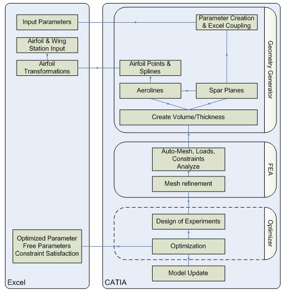

Servus,
Ich versuche zeit einige zeit um ein optimierung per makro zu starten. In die jpeg ist illustriert wie das in groberen plan einpasst. Dem 'CAAKniOptimization' beispeil von Dassault lauft ohne problemen, und das habe ich als basis fur meines optimierung VBA genommen. Es reicht aber nicht ganz, die CAAKniOptimization ist ein einfaches beispiel ohne
constraints und es greift nicht zuruck an parameter die durch geometrie getrieben sein. Mit die hilfe und forumsuche habe ich bereitz die VBA code weiter erweitert. Klappt aber nicht.. Ich versuch die masse zu optimieren mit ein 'max
von mises' constraint, dazu sind einigen freien parameters die die geometrie steurn eingestellt. Die masse (objectiveParameter) und Max von Mises (constraint) wollen aber nicht in optimierung integriert werden
Anhang:
CAAKniOptimization script (von CATIA hilfe)
Flowchart (ubersicht)
designTable.xls (konstruktionstabelle)
v1.29_optimizer_cleanedUP.xls (excel sheet mit dem VBA code)
Um die code zu runnen, braucht man nur ein geoffnete CATIA session, und die v1.29_optimizer_cleanedUP.xls file, und start dem macro/module 'main_program'. Da ist eine geometrie initializer drinn, konstruktionstabelle wird angelegt und ein FEA durchgefuhrt. Nächster lauft die optimierung (nahja, lauft...  ). Da ist auch ein adaptivity vernetzung in die VBA, aber diesern habe ich ausgeschalted da sie lang dauert, ist aber auch in code zu finden.
Laut nur die frage: hat jemand mit optimierung und VBA/CATScript ein (positieve) erfahrung?
