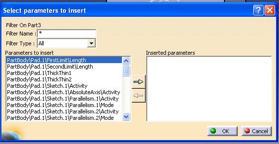

hi, kann mir irgendeiner von euch mir helfen :
ich erhalte nach dem abspeichern "sichern unter";keine Fenster "Konstruktionstabelle" wo die aufgelistet sind. 1.habe ich eine verknüpfung mit einer LEEREN excel tabelle und 2. habe ich keinen zweick im Struckturbaum.....
danke..

Das "sichern unter" speichert nicht die Konstruktionstabelle. Das hast du bereits vorher getan, als du die Konstruktionstabelle angelegt hast!
1.Was meinst du mit leerer Tabelle?
2.Den ZweiG(!) im StruK(!)turbaum erhälst du, wenn du in Deinen Optionen die Anzeige für "Beziehungen" aktivierst!
gruß, Tom

hi Tom ,bin kiet
( anlegen einer neuer konstruktiontabelle)
nachdem ich die länge,breite und höhe zugeordnet habe...
fragt er dann wo ich die Excel Tabelle abspeichern möchte.
nachdem ich sie abgespeichert habe, verschwinden die beiden fensterchen und ich habe nichts. anschließend suche ich meine excel datei, offne sie und sie ist leer.

Hallo zeckenbiss, was machtst du, ein design table von ein bereitsz angelegte excel-file oder versuchts du ein 'neue design table mit existing parameters' zu ersetzen?
Im zweiten fall musst du die parameter die in design table registriert mussen zein in die dialog box angeben. Selektierst du keine dan isst die design table leer
ok, slecht gelesen: neue konstruktionstabelle mit länge,breite und höhe zugeordnet.. musste ich zwei mall lesen aber war schon einfach zu verstehen 'in hindsight'
Und wie Tom gesaggt hatte, du habst folgendes richtig? unter tools > options > infrastructure > part infrastructure > display > relations (tick diesern)
Macht kein unterschied fur ein leere konstruktionstabelle, nur fur abbildung in baum. Ist deine konstruktionstabelle ganz leer oder sind da column headers 'länge','breite' und 'höhe' (ohne dateien?)
