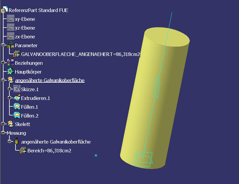

Hallo Zusammen,
ich möchte per CATScript eine Messung (Fläche in cm2) erstellen und im Baum als solches sehen, damit man später eine Formelverknüpfung (Parameter) auf das Messergebniss legen kann.
Siehe Bild
Kann mir da jemand helfen?
Der Macrorecorder zeichnet einfach die Messung nicht auf.

Hallo Hokay,
solche Messungen kann man auch als Formel für eine Parameter speichern und das wird sogar von Makrorekorder aufgenommen.
1) Surface oder Body erstellen (das hast du bereits)
2) Neues Parameter der Typ Area anlegen
3) Add Formula
4) a) Für Surface: unter Measures area(surface) auswählen und als Argument den Surface angeben (falls mehrere, dann addieren)
  b) Für Body: unter Part measures smartWetarea(Body) auswählen und als Argument den Body übergeben
5) falls gefragt wird, Ja antworten (auf globalen Update auch diese Parameter updaten)
Falls das Code von Rekorder dir nicht genug ist, waren hier im Forum schon einige Einträge, wie man Formel auf Geometrie beziehen kann und für Smartvolume (ähnlich zu SmartWetarea) findest du auch einige Treffer.
Zoltan

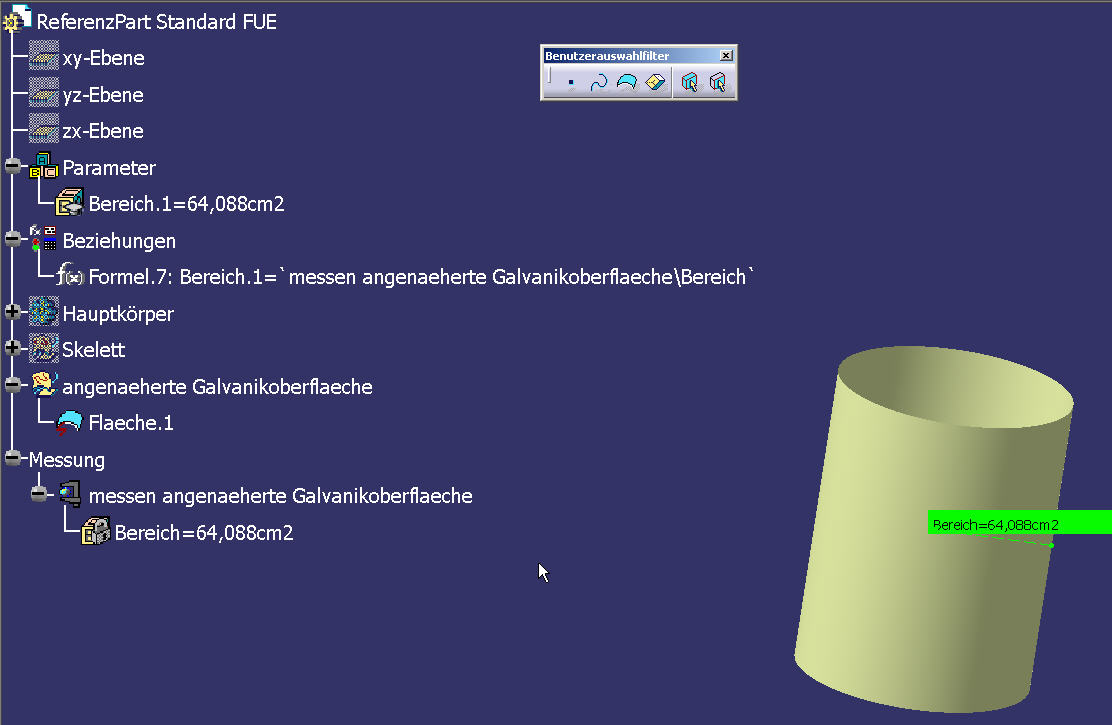

Vielen Dank für die Antwort.
Ich muß die Aufgabe aber dennoch über Messen erledigen, denn nur so bekomme ich einen Automatismus hin.
Alle Flächen die ich Unter dem GeoSet "angenaeherte Galvanikflaeche" stehen werden automatisch gemessen und über Formel in dem Parameter verknüpft.
siehe Bild
Kann ich eine Messung nicht via CATScript anlegen???
Das muß doch machbar sein?
MFG Hokay

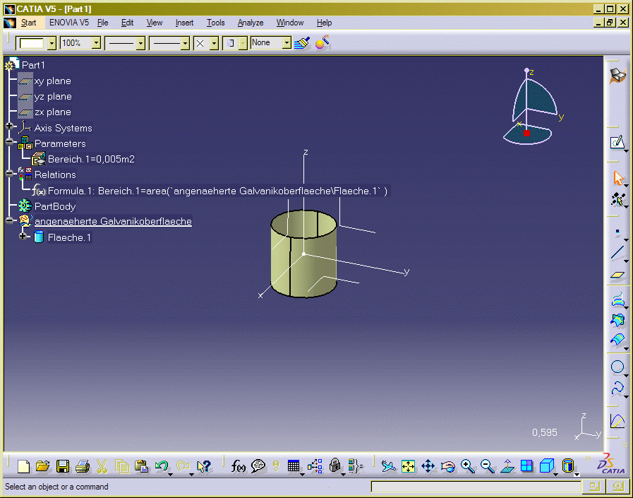

Hallo Hokay,
ich bin der Meinung, das folgendes genau den selben Ergebnis bringt:
Code:
Sub CATMain()
Dim partDocument1 As PartDocument
Set partDocument1 = CATIA.ActiveDocument
Dim part1 As Part
Set part1 = partDocument1.Part
Dim parameters1 As Parameters
Set parameters1 = part1.Parameters
Dim dimension1 As Dimension
Set dimension1 = parameters1.CreateDimension("Area.1", "AREA", 0#)
dimension1.Rename "Bereich.1"
Dim relations1 As relations
Set relations1 = part1.relations
Dim formula1 As Formula
Set formula1 = relations1.CreateFormula("Formula.1", "", dimension1, "area(`angenaeherte Galvanikoberflaeche\Flaeche.1` ) ")
formula1.Rename "Formula.1"
part1.Update
End Sub
Zoltan

Hallo Zoldan,
... ja schon. Aber Du beziehst dich immer auf Fläsche.1 und nicht auf das gesammte "GeoSet"
Wenn ich das GeoSet messe und mich auf diese Messung beziehe kann ich ins GeoSet Flächen stecken oder entfernen wie ich will.
Alles wird automatisch mitgezogen.
Dann habe ich dieses probiert, das geht irgendwie nicht
Set formula1 = relations1.CreateFormula("Formula.1", "", dimension1, "area(`angenaeherte Galvanikoberflaeche` ) ")
Wie setze ich die Formel auf das ganze Geometrische Set?
Mfg Hokay
