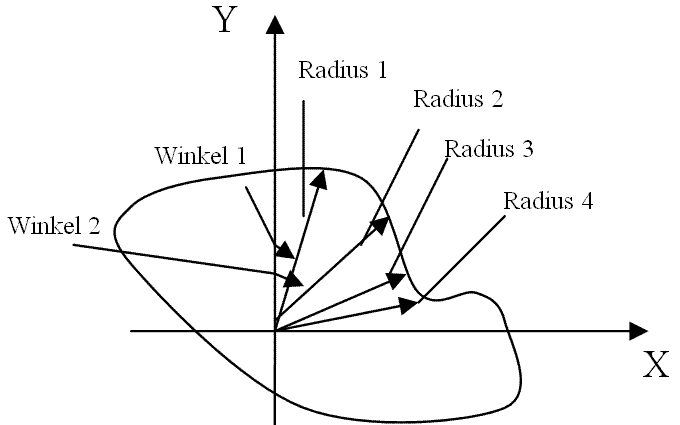

Hallo ihr!
Ich bin gerade dabei mich in die Programmierung unter CATIA einzuarbeiten (CATScript). Ich kann auch schon erste Erfolge verbuchen
Ich möchte nun die Konturen eines Teils mittels Polarkoordinaten beschreiben (2D). Soll heißen: Der Radius einer Kurve soll sich in Abängigkeit des Winkels ändern.
Allerdings komm ich hier nicht so richtig weiter, da ich nicht weiß, wie ich CATIA das beibringen soll.
Ich hab schon versucht es direkt im Skizzierer zu machen und davon ein Makro aufzuzeichnen in dem ich sehen kann wies gehen könnte, aber dort hab ich es auch net hinbekommen.
Im Forum hab ich bereits gesucht, aber leider nichts Passendes gefunden.
Mit CATIA hab ich zwar schon öfters gearbeitet, allerdings waren das bis jetzt nur sehr einfache Geometrien.
Ich hoffe ihr könnt mir da weiterhelfen!
Grüße Marc

Hallo Marc,
ich komm nicht ganz mit. Kannst du ev. mal einen Screenshot machen. Ich glaube programmiertechnisch ist es nicht so wild aber ich versth nicht ganz deinen Ablauf

Hi Daniel, danke für die schnelle Antwort.
Ein Screenshot machen ist n bisschen blöd, da ich noch nix hab. Aber ich hab mal ne kleine Skizze erstellt, ich hoffe es ist dann verständlich was ich will.
Im Winkelbereich 1 (z. B. von 30° bis 40°) soll der Radius 1 3mm betragen und im Winkelbereich 2 z. B. 4mm (Aber nach innen) Zur Berechnung des Radiuses würde ich dann so eine Formel benutzen:
Radius = Anfangsradius *cos(winkel)
Ich hoffe, es ist nun ein bisschen klarer
Grüße!
EDIT:
Hab grad gemerkt das ich grad was durcheinander gebracht hab.
Nochmal:
Beim Winkel 1 soll der Radius 1 sein, am Winkel 2 der Radius 2, usw.
Die Formel gilt weiterhin (Radius = Anfangsradius *cos(winkel)).
Es soll quasie ein Kreis mit sich änderndem Radius werden.
Sorry nochmal, bild hab ich aktualisiert.

Hallo Marc,
evtl. kannst du mit dieser Artikel was anfangen: Evolventen Zahnrad mit Law
Zoltan

Die Lösung könnte (wie von Zoltan schon geschrieben) eine Konstruktionsregel ("fog") sein. Dabei gibt es IMHOIn my humble oppinion (Meiner Meinung nach) zwei Möglichkeiten:
- Verwendung von zwei Regel (x und y) in der Parameterdarstellung (siehe Evolvente)
- einen Halbkreis (sollte nicht geschlossen sein) als Basis verwenden, und mit einer "parallelen Kurve" eine Regel (erstell mit der Bogenlänge bzw Bogenmaß als Laufvariable) deine Kurve erstellen

Danke euch!
Der Tip mit dem fog scheint echt die Lösung zu sein! Ich hab mich mal über die Regelerstellung schlau gemacht. Hat erst net funktioniert, da ich Beziehungen ausgeblendet hatte, aber als ichs gemerkt hab, hats wunderbar funktioniert  ! Ich werd mich da morgen mal genauer mit beschäftigen.
Also, danke nochmal für die tollen Tips!
Bis denn!
