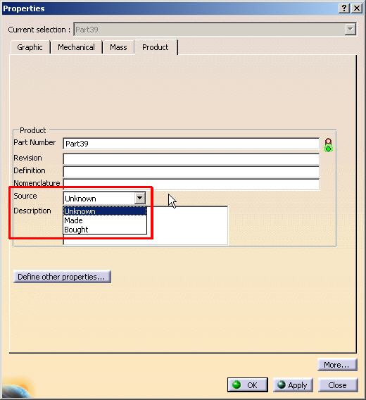

Hallo Zusammen,
ich möchte die Properties eines CATParts oder CATProducts per Macro beeinflussen.
Probleme bereitet mir die Eigenschaft "Source" (im deutschen "Quelle"), vielleicht könnt ihr mir helfen?
Wie kann man die Eigenschaft "Source" auslesen?
Kann man auch einen bestimmten Wert (der vorhandenen) zuweisen?
Kann man die Liste der möglichen Werte verändern/erweitern?
Gruß an alle V5'ler

schau dir mal meinen Beispielcode an. Mit dem kannst du die Quelle auslesen und ändern. Es gibt aber nur "Unbekannt", "Hergestellt" und "Gekauft".
Das kannst du auch nicht ändern, du es eine interne CATIA Collection ist.

Hallo Daniel,
dankeschön!!!
Hab's unter Parameters gesucht und im Baum schlicht übersehen.
