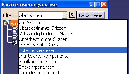

ich hätte da mal ne dingende Frage. Ich möchte alle externen Links eines CATParts auslesen. Vielleicht komme ich auch irgendwie anders an die Links von importierten Elementen dran. Das können Punkte, Linien, Planes etc. sein, die innerhalb eines Products von einem Part in ein anderes Part mit Link kopiert wurden. Das können CCP-Links oder Import-Links sein. Ich hab schon viel gesucht und probiert, hab aber keine Möglichkeit gefunden, die Links auszulesen.
Kann mir jemand weiterhelfen? Ich programmiere mit VBA und teilweise mit Visual Basic 2008 Express Edition. VBScript ginge auch.

Unter Catia gibts ne Funktion, die externen Verweise darzustellen. Vielleicht hilft dir das!?
gruß, Tom

hilft mir leider nicht so recht weiter. Bei der manuellen Bedienung von CATIA sicher ne gute Hilfe, aber ich möchte über ein Programm nicht nur die Externen Referenzen auslesen sondern vor allem, auf welche Elemente diese Externen Referenzen verweisen. Ich hab mich da in meiner Anfrage vielleicht auch nicht so deutlich ausgedrückt.
