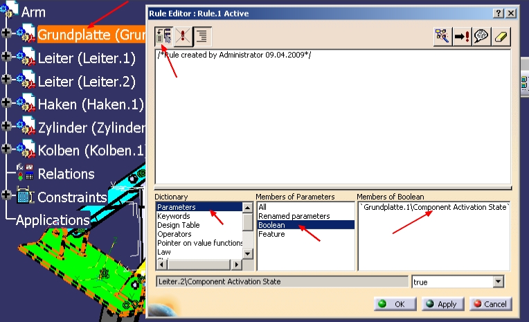

ich möchte in einem Produkt ein Part deaktiveren bzw. aktivieren, wenn ein Parameter eine bestimmte Länge überschreidet. Habe es versucht über rule, bekomme aber immer eine Fehlermeldung.
Kann mir jemand Helfen?

die Formel die ich im Rule Editor hiniterlegt hab ist folgende:
if Part2\Length.1 > 1000 mm
Part1\Activity = false
und dann bekomm ich die Fehlermeldung
  Syntax Error line 5:
  Parameter Part1\Activity cannot be used in this context.
Räubertochter

Hallo Räubertochter,
der Parameter muss heißen:
xy...\Component Activation State
Mörchen

Hallo Mörchen,
ich hoffe ich habe dich richtig verstanden
jetzt habe ich die die Formel wie folgt umgenannt
Part1\Component Activation State = false
bekomme aber dann folgende Fehler
  invalid structure: syntax error (near token: <Part1\Component> )
Viele grüße
CATIA scheint den Parameter nicht zu erkennen.Am besten die Parameternamen nicht schreiben, sondern im Regeleditor durch Anklicken übernehmen. Wenn Du Boolscher Wert als Parametertyp wählst, solltest Du ihn finden. (Im Produkt die Komponente selektieren, wenn Du in der Regel bist).
eine andere Möglichkeit kenne ich nicht,
Du hast den Parameter sicher, der muss nicht angelegt sein, der ist vorhanden, wenn Du eine Komponente im Baum eingefügt hast. Das Problem ist das Finden
Ich hab mal ein Bild mit Pfeilen gemacht, wo Du überall hinklicken musst:
Im Knowledgeadvisor die Regel aufmachen.
Im Baum die Komponente auswählen (Nicht das Part!!!)
Im Regeleditor "Optimized mode" einstellen (Schaltfläche obern links)
Boolean bei Parameter raussuchen
Im rechten Fenster unten den Parameter aussuchen.
Mörchen
