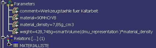

Jang
Sehen Sie sich das Profil von Jang an!   Senden Sie eine Private Message an Jang  Schreiben Sie einen Gästebucheintrag für Jang
Beiträge: 14
Registriert: 05.08.2008
erstellt am: 26. Apr. 2009 20:41    Editieren oder löschen Sie diesen Beitrag!  <-- editieren / zitieren -->   Antwort mit Zitat in Fett Antwort mit kursivem Zitat    Unities abgeben: 1 Unity (wenig hilfreich, aber dennoch)2 Unities3 Unities4 Unities5 Unities6 Unities7 Unities8 Unities9 Unities10 Unities
Hallo Bernd, Daniel,
Die konstruktionstabelle ist mit der excel verknüpft. Man kann Material aus dieser Tabelle auswählen (siehe Bild). Das ausgewählte Material wird dann automatisch in Parameter eingefügt.
Aber zum öffnen muß man die Konstruktionstabelle("MATERALLISTE") doppelklicken.
Die Konstruktionstabelle sollte automatisch angezeigt werden und am Ende sollte die auch gelöscht werden.
MFG
Jang
