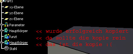

ich will den hauptkörper kopieren und dessen (unverlinkte) kopie wieder einfügen.
klappt soweit auch, bis darauf das der neue körper unter dem hauptkörper und nicht
in dem dafür vorgsehenen körper (funzt - siehe bild) landet   .
Oder gibt es eine möglichkeit den erstellten neuen körper direkt in einem zug umzubenennen?

wenn du einen Body kopierst wird dieser immer im Part eingefügt werden und nicht in einem anderen Body.
Wenn du hingegen den Inhalt eines Bodies kopierts, kann du diesen in einen anderen Body einfügen.
Natürlich kannst du den neu eingefügten Body umbenennen.
Grundsätzlich: es gibt nur eine Selection, d.h. ein Dim reicht aus.
Zum umbenennen kannst du entwerder den sich noch in der Selektion befindenden Body selbst verwenden, oder den neu eingefügten im Part aufrufen und umbenennen.
