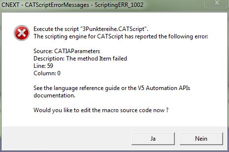

Punkte.txt
Hat inzwischen Jemand das Problem gelöst, dass die Aufzeichnung die Catia macht nicht funktioniert?
Ich wollte auch eine Reihe von Punkten erstellen, doch bei der Ausführung wird mir ein Fehler ausgegeben (siehe Anhang).
Der Fehler scheint wohl (unter anderem) an dieser Stelle zu sein: Set length1 = parameters1.Item("Point\Length")
Kann jemand helfen?

bgrittmann
Beiträge: 12206
CATIA V5R19
erstellt am: 18. Okt. 2012 13:10    Editieren oder löschen Sie diesen Beitrag!  <-- editieren / zitieren -->   Antwort mit Zitat in Fett Antwort mit kursivem Zitat    Unities abgeben: 1 Unity (wenig hilfreich, aber dennoch)2 Unities3 Unities4 Unities5 Unities6 Unities7 Unities8 Unities9 Unities10 Unities Nur für thehomer81 10 Unities + Antwort hilfreich
Denn Code des Makrorecorders musst du erheblich Nachbearbeiten.
- gibt es den Parameter?
- was passiert wenn die Element anders heißen? (kein Ansprechen der Objekte über den Namen)
