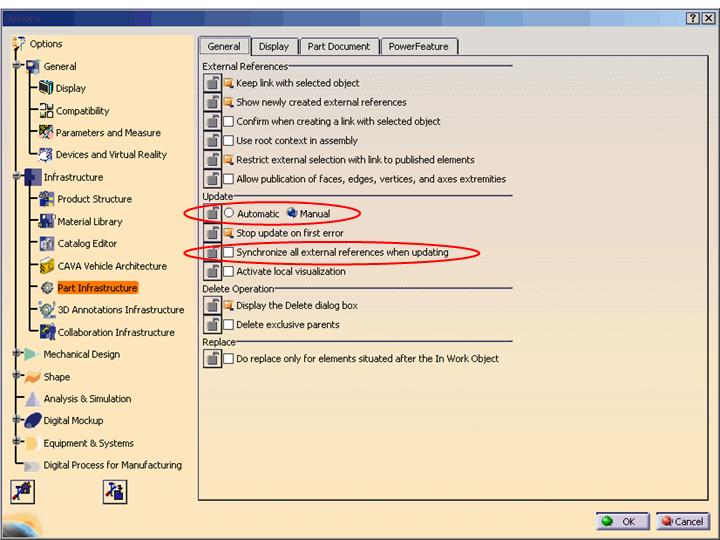

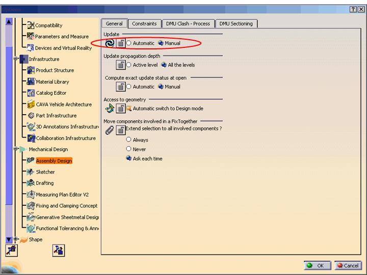

ich arbeite in einer Arbeitsumgebung, bei der mit jedem Neustart von Catia die CatSettings auf die firmenspezifischen Vorgaben zurückgesetzt werden. Allerding ist es erlaubt einige Einstellungen zu ändern, wobei es sehr lästig ist jedes mal in die Optionen zu gehen und die entsprechenden Haken zu setzen.
Ich möchte jeweils die "Updatefunktion" auf automatisch setzen und bei"synchonise all external references when updating", aber ich habe weder viel Ahnung vom Programmieren, noch eine Ahnung, wie die entsprechenden Parameter lauten. Ich weiß jedoch, daß *.catvbs erlaubt sind.
Vielen Dank im Voraus

Hallo Macxsis,
versuch dieses Makro.
In CATIAV5_R16_Sp5 deutsche Umgebung hat es funktioniert.
Gruß marbat

Set partInfrastructureSettingAtt1 = settingControllers1.Item("CATMmuPartInfrastructureSettingCtrl")
partInfrastructureSettingAtt1.UpdateMode = catAutomaticUpdate
Dim asmGeneralSettingAtt1 As SettingController
Set asmGeneralSettingAtt1 = settingControllers1.Item("CATAsmGeneralSettingCtrl")
asmGeneralSettingAtt1.AutoUpdateMode = catAutomaticUpdate
asmGeneralSettingAtt1.UpdateStatusMode = catAutomaticCompute
partInfrastructureSettingAtt1.UpdateLinkedExternalReferences = True

partInfrastructureSettingAtt1.SaveRepository
asmGeneralSettingAtt1.SaveRepository
