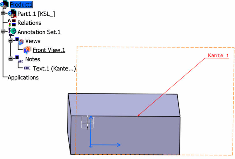

ich möchte gerne über ein Macro Annotations (Text mit Bezugslinie) auf Produktebene erzeugen. Leider scheitert es momentan schon an der Erstellung des Annotationsets im Produkt. Kann mir vielleicht jemand sagen wie ich ein Annotationset im Produkt erzeuge ?
Vielen Dank im Voraus

schon mal versucht mit dem Recoder Macro aufzunehmen?
In der V5Automation.chm gibts ein Beispiel "CAADmuApproval.CATScript" das mann anpassen kann
die Funktion, siehe Bild

Danke erstmal für die Antwort.
Leider zeichnet der Macrorecorder für diese Aktionen nichts auf. Das genannte Beispiel erstellt 2D Test. Ich möchte aber das Ganze als Note (siehe Anhang) im Annotation Set haben.

Hallo homer00,
musst Du die Annotation unbedingt im Product erstellen? Wenn nicht, dann teste doch mal den Makro-Rekorder im Part-Design! Hier zeichnet er auf. Notfalls kannst Du dann versuchen, das Aufgezeichnete auf das Product zu adaptieren!
Allerdings ist die Erzeugung der Annotations ab R16(?) an die FD&T-Lizenz geknüpft. Zumindest bei der Erstellung per Makro, interaktiv funktioniert dies auch noch prinzipiell ohne!
