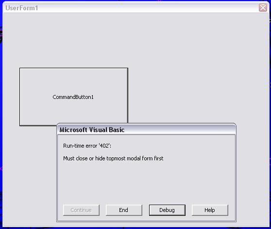

Hallo V5-Gemeinde,
ich hätte da mal wieder ein kleines Problem.
Ich verwende ein catvba-Makro und starte über eine Userform mittels Buttons mehre andere Makros.
Ich möchte nach Buttonbetätigung gern die UserForm ausblenden und nach Ablauf des Makros dann wieder einblenden.
Um die Userform auszublenden nutze ich
UserForm1.Hide
Das Einblenden soll dann wieder über
UserForm1.Show
erfolgen.
Allerdings erhalte ich beim erreichen des Hide-Befehls
die dargestellte Fehlermeldung.
Ich kann mir aber nicht erklären woran das liegt,da ja kein weiteres
Fenster o.ä. geöffnet ist und die UserForm1 damit ja eigentlich
auf der z-order ganz oben stehen müsste.
Wie kann ich herausfinden was noch über der UserForm steht?
In der Hilfe ist von Unload die Rede,aber ohne das Object zu kennen das höher steht kann ich es doch auch nicht ansprechen....
Hat jemand eine Idee wie man da Abhilfe schaffen könnte?

ich glaube, dass du nur in der Form die Eigenschaft ShowModal auf True setzen musst.

Hallo Rick,
das hat leider nur bedingt geholfen...
Wenn ich das Makro im VBA-Editor starte läuft es jetzt.
Leider gibts bei einem Start in Catia,also über Tools->Makros und RUN
immernoch die gleiche Fehlermeldung.

Ich bins nochmal....
Es scheint wirklich ausschließlich an Catia zu liegen,
der Durchlauf der Userform-Anweisungen wenn ich sie im VBA-Editor starte,
läuft auch ohne ShowModal.Allein beim Start des Makros in Catia gibts das Problem.

Ich habs jetzt gebacken bekommen...
Also um die einzelne UserForm auszublenden musste ich noch vor
"UserForm1.Hide "
noch
"Unload Me"
einfügen,dann ist auch das Starten in Catia ohne Fehlermeldung möglich.
Trotzdem danke für deine Mühe Rick.
