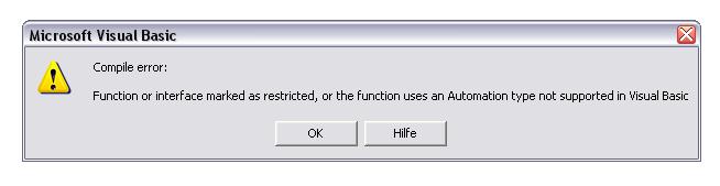

Ich möchte eine Userform mit 4 Buttons erstellen und mit den einzelnen Buttons jeweils 1 catvbs-Makro ansteuern.
Vorbedingung ist,dass das zu bearbeitende Product geöffnet ist.

Dim params()
CATIA.SystemService.ExecuteScript DocPfad & "\Makros\", catScriptLibraryTypeDirectory, "SAUGER_ADAPTER_IN_POS-aktuell.catvbs", "CATMain", params
End Sub
Das ganze wollte ich jetzt in vba übernehmen und auf einen Button legen.
Leider funktioniert das so nicht im VBA-Editor, sprich also als vba-Makrobefehl für einen Button.
Auch die Methode "ExecuteProcessus" führt leider zu keinen Ergebnis.
Im Bild ist die Fehlermeldung zu sehen.
Hat jemand vll eine Idee wie man den Befehl so anpassen könnte,dass er in vba funktioniert?
Oder gibt es eine Alternative?
Ich möchte die Makros ehrlich gesagt nicht in vba-tauglichen Code umschreiben.
Das hab ich nämlich schon probiert und es war eine riesen Anreihung von Fehlermeldungen die mich dann ansprangen
Jede Hilfe kommt mir natürlich gelegen.

ich denke es liegt an dem Aufruf. Diesen einfach mal ein zwei teile zerlegen...also
Code:
Dim params()
Set myCATSys = CATIA.SystemService
myCATSys.ExecuteScript DocPfad & "\Makros\", catScriptLibraryTypeDirectory, "SAUGER_ADAPTER_IN_POS-aktuell.catvbs", "CATMain", params
MFG Daniel

Wahnsinn,schneller als die Feuerwehr und läuft sofort!!!!
Vielen Dank.
Wie kann das denn eigentlich sein,dass das ganze getrennt werden muss?
Der Grund dafür is mir nicht so klar....

IMHO liegt es daran das das kein Objekt deklariert werden kann wenn der Befehl nicht geteilt wird. Die Methode SystemService kann dann nicht ordentlich aufrufen werden. Das führt dann dazu das der Visual Basic das ganze nicht mehr ordentlich interpretieren kann und das lösst den Fehler aus.
