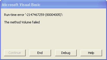

erstellt am: 16. Jul. 2009 08:26    Editieren oder löschen Sie diesen Beitrag!  <-- editieren / zitieren -->   Antwort mit Zitat in Fett Antwort mit kursivem Zitat    Unities abgeben: 1 Unity (wenig hilfreich, aber dennoch)2 Unities3 Unities4 Unities5 Unities6 Unities7 Unities8 Unities9 Unities10 Unities Nur für BigCheese 10 Unities + Antwort hilfreich
ich wollte das Macro mal ausprobieren, habe ein Problem.
Und zwar bekommen ich eine Fehlermeldung und kann in den Debug-Modus gehen.
Hier mekert CATIA an folgendener Zeile "vol = oMeasurable.Volume".
Und jetzt meine Frage:
Was muß ich ergänzen bzw. verändern, damit das Makro beim mir funktioniert?
Habe auch den DMU Space Analyser 2 als Module geladen.
CATIA R16 AL-Umgebung
SP4
HotFix 35

erstellt am: 17. Jul. 2009 13:00    Editieren oder löschen Sie diesen Beitrag!  <-- editieren / zitieren -->   Antwort mit Zitat in Fett Antwort mit kursivem Zitat    Unities abgeben: 1 Unity (wenig hilfreich, aber dennoch)2 Unities3 Unities4 Unities5 Unities6 Unities7 Unities8 Unities9 Unities10 Unities Nur für BigCheese 10 Unities + Antwort hilfreich
Hast du etwas in deinem MainBody drin?
Ich behaupte, dass nämlich deien Referenz leer ist.
