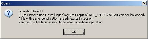

hab eine kleine Herausforderung. Ich will ein Product in einen anderen Ordner kopieren und die Dateinamen alle ändern. Also erstelle ich eine Kopie des Products und allen Parts und Products in diesem und mach ein ReplaceComponent mit dem neuen Link.
Hier mal die Function, die dies machen soll:

die Function getFullNameOfProductObject(sourceFile) liefert mir den Pfad der Datei, die verschoben werden soll.
Nun bekom ich bei dem Teil des ReplaceComponent die angehängte Fehlermeldung von CATIA (kein Laufzeitfehler).
Hab schon ein paar Versuche gestartet, biepielsweise das Part umzubennen, was jedoch keinen
Erfolg brachte.
Hat jemand eine Idee wie ich das beheben kann?

das war ein dummes Problem, einfach den Dateinamen ändern, fertig
