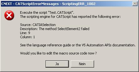

vielen Dank erst mal für die schnelle Antwort. Ich habe deine Vorschläge einmal ausprobiert. Das Highlighten mittels "Search" klappt super. Allerdings kann ich immer noch keine Sections selektieren. Anscheinend ist der Filter "CATIASection" nicht bekannt. Zumindest kommt es bei der Methode "SelectElement2" zum Absturz. Ich programmiere übrigens mit CATScript.
Hier noch mal mein Code:
Code:
dim objSel as anyobject
dim avFilter(0) as variant
set objSel = catia.activedocument.selection
avFilter(0) = "CATIASection"
call objSel.selectelement2(avFilter, "Select section", false) ' ! HIER KOMMT ES ZUM ABSTURZ
Noch irgend welche Vorschläge?

erstellt am: 09. Feb. 2009 13:58    Editieren oder löschen Sie diesen Beitrag!  <-- editieren / zitieren -->   Antwort mit Zitat in Fett Antwort mit kursivem Zitat    Unities abgeben: 1 Unity (wenig hilfreich, aber dennoch)2 Unities3 Unities4 Unities5 Unities6 Unities7 Unities8 Unities9 Unities10 Unities
Ich habe mal einen Screenshot von der Fehlermeldung gemacht (siehe Anhang). Wenn ich da auf "Ja" klicke, wird der Quellcode geöffnet und die Zeile mit dem Aufruf der Methode "SelectElement2" gehighlighted.
Die Deklaration von "objSel" als "Variant" bringt den selben Fehler. Wenn ich den Datentyp ganz weg lasse, kommt auch der selbe Fehler.

Am "Call" liegt es nicht! Habe deinen Code auch mal 1:1 übernommen - es kommt dann an der selben Stelle zum Fehler.
Wenn man das "Call" weglässt, muss man auch auf die Klammern des Methodenaufrufs verzichten. Wenn ich die Klammern also weglasse, kommt es immer noch zum Fehler. Es liegt also eindeutig am Filter "CATIASection".
Noch irgend welche Ideen?

Hallo Heinz,
liegt am Release.
Mit R18 klappt's (auch mit "Section"), R16 Fehlermeldung wie von dir beschrieben.
