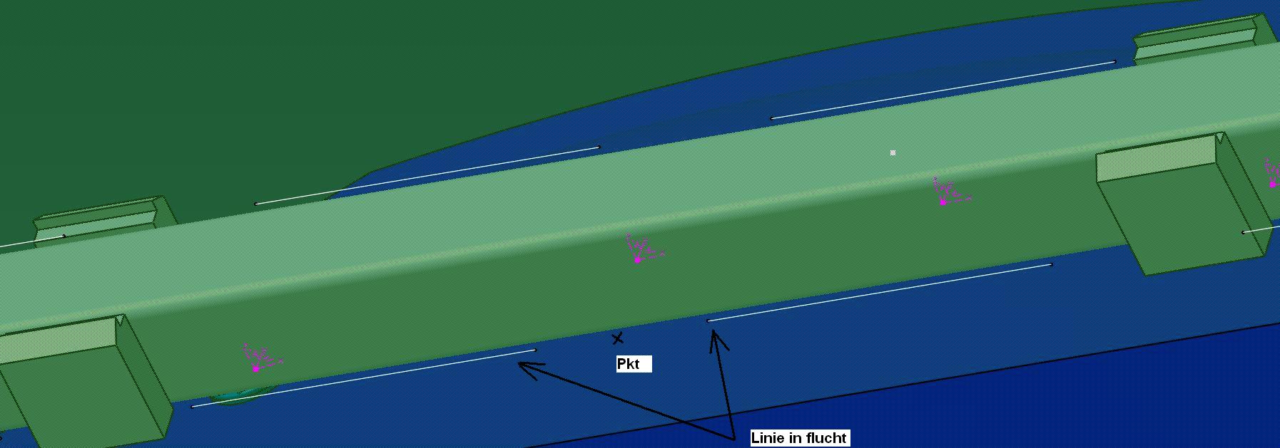

ich habe mal wieder ein neues Problem, bevor ich mich meinem anderen Problem weiter zuwenden kann.
Also ausgehend von Bild ist die Ausgangslage.
Die unterbrochenen Linien stellen den möglichen Anbindungsraum dar, wo sich eine eingebaute Schelle befinden darf.
Ich wollte erst "einfach" den Abstand von Punkt zur Linie ermitteln. Ich habe aber eine Befürchtung, dass der Abstand immer null ist,  da der Punkt sich durch die Kontaktbedingung immer  auf Flucht mit der Linie befindet.
Daher meine Frage:
Gibt es eine Funktion die sagt, dass der Punkt Element der Linie ist. Also sich zwischen Endpunkt und Anfangspunkt der jeweiligen Linien befindet oder sowas.
Bin für jeden Tip Dankbar.
Oder kann man auch an den Anfangs- und Endpunkten der Linien jeweils eine Ebene legen und dem Bauteil irgendwie sagen, dass eine Kollisionsabfrage stattfindet, die verhindert, dass er diesen Bereich verlässt?

Hallo Daumling,
puh also ich versteh dein Problem nicht ganz bzw. verstehe ich nicht wirklich was du genau machen möchtest. Ein Punkt kann auf jeden Fall NUR dann ein Teil einer Linie sein, wenn er sich DIREKT auf der Linie befindet und nicht wie auf dem Bild NUR in der Flucht der Linie liegt. Die Funktion Point on Curve gibt es also, aber hier kannst du nur einen Rationwert von 0 (= Startpunkt der Supportlinie) und 1 (= Enpunkt der Supportlinie) wählen. Du kannst aber nicht 1,5 (dann wäre der Punkt ausserhalb der Linie wählen).

Ja,
er soll ja genau "rummeckern" wenn der Punkt nicht auf der Linie ist.
Das Bild soll quasi nur zeigen, wie es nicht sein soll.
Also ich möchte eine "Schelle" an diese Linie anbinden.
Diese Linie stellt quasi die Mittelinie des Rohres da, wodran ich die Schelle anbinden will.
Da diese Rohr selber montiert wird kann ich also nicht überall meine Schelle an dieses Rohr anbinden, deshalb sind die Linien unterbrochen.
Ich will nun halt quasi eine Schelle(dessen Mittelpunkt der besagte Punkt ist) über einen Constrain mit der Linie verbinden.
Und diese Schelle soll halt nur in dem Bereich AUF der Linie und NIE ausserhalb der Line (also dem verbotenem Bereich) erzeugt werden
Ich habe unter "AnyObject" -> Joint einen Type von PointOnCurve entdeckt. Ist das das was du meintest?
Wie handle ich das denn?
Kannste mir dazu nen kleinen Denkanstoß geben?
