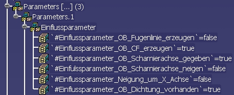

Ich habe ein verzwicktes Thema, ich habe eine PaCo eingefügt mit samt meinen Parametern und Relations, aber wie kann ich denn die Boolischen Parameter ansprechen?
Außerdem worin besteht der Unterschied zwischen Bool und String- Parameter?
Wenn der Wert meines BoolParameters nicht zurtifft, ist dieser dann automatisch falsch?

HI fraglich für mich ist immer noch wie ich diesen Parameter ansprechen kann, muss ich sagen
Set parameters = CATIA.ActiveDocument.Part.Parameters (hier spreche ich die Parameter im Part an, aber kann ich die Parameter im Set ansprechen oder ist dies egal?
Dim BoolParamV1 'As BoolParam (oder soll ich hier schondefinieren, dass es ein Boolparameter ist?
Set BoolParamV1 = parameters1.Item(Dokument_Name & "\Parameters.1\Einflussparameter\#Einflussparamter_OB_Fugenlinie_erzeugen")
->>>brauche ich hier "\Parameters.1\..."oder ohne Parameters.1???
BoolParamV1.Value = False

erstellt am: 04. Feb. 2009 13:52    Editieren oder löschen Sie diesen Beitrag!  <-- editieren / zitieren -->   Antwort mit Zitat in Fett Antwort mit kursivem Zitat    Unities abgeben: 1 Unity (wenig hilfreich, aber dennoch)2 Unities3 Unities4 Unities5 Unities6 Unities7 Unities8 Unities9 Unities10 Unities
lol
habe meinen Fehler gefunden
hmm
Parameter muss man schreiben können!
Außerdem habe ich meine PowerCopy anders aufgebaut, das heißt ich habe nicht gleich den Parameters geklickt sondern die einzelnen Sets innen drin.
Vllt war hier die Auswirkung eben
