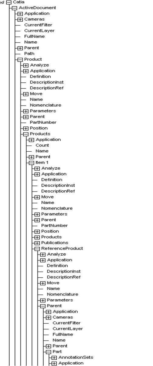

Ist es eigentlich normal, das unter VB2008.NET nicht alle CATIA Objekte in der Überwachung angezeigt werden, oder mache ich da was falsch?
tomtom1972
dipl ing maschinenbau
Sehen Sie sich das Profil von tomtom1972 an!   Senden Sie eine Private Message an tomtom1972  Schreiben Sie einen Gästebucheintrag für tomtom1972
Beiträge: 608
Registriert: 22.03.2005
NVidia Quadro K4000
Intel Xeon E5-1620, 64GB RAM
Windows10 64bit
R30 <= CATIA V5 > =R19
erstellt am: 21. Jan. 2009 09:45    Editieren oder löschen Sie diesen Beitrag!  <-- editieren / zitieren -->   Antwort mit Zitat in Fett Antwort mit kursivem Zitat    Unities abgeben: 1 Unity (wenig hilfreich, aber dennoch)2 Unities3 Unities4 Unities5 Unities6 Unities7 Unities8 Unities9 Unities10 Unities Nur für dbethge 10 Unities + Antwort hilfreich
Hallo walterwerner,
du machst gar nix falsch.
In der Überwachung von .Net wird jeweils nur das überwachte Object selbst mit den zugehörigen Properties/Methoden angezeigt, sofern es korrekt gedimmt wurde.
Du kannst aber nicht wie bei VB6 die Knoten im Baum des Überwachungsfensters aufklappen und durch die Struktur navigieren.
Die Ursache ist ganz simpel: .Net spricht CATIA über die COM-Schnittstelle an (die eben VB6 nutzt). CATIA unterstützt .Net nur über diese "Krücke", d.h. es gibt keine Namespaces, die du importieren kannst.
Wenn du also programmiertechnisches Neuland betrittst und nicht auf den gewohnten "navigationsfähigen" und damit unschlagbaren Watch verzichten willst kannst du .Net (trotz aller anderen Vorteile) einfach nur in die Tonne klopfen.
Gruß TomTom

erstellt am: 21. Jan. 2009 14:50    Editieren oder löschen Sie diesen Beitrag!  <-- editieren / zitieren -->   Antwort mit Zitat in Fett Antwort mit kursivem Zitat    Unities abgeben: 1 Unity (wenig hilfreich, aber dennoch)2 Unities3 Unities4 Unities5 Unities6 Unities7 Unities8 Unities9 Unities10 Unities Nur für dbethge 10 Unities + Antwort hilfreich
Hallo Jens Hansen,
ich liege trotz allem richtig, da du von etwas ganz anderem redest/schreibst als ich.
Es ist korrekt, das
alle entsprechenden Eigenschaften des jeweiligen Objektes innerhalb des Watch-Fensters sichtbar
sind. Aber eben nur des jeweiligen Objektes selbst (und das hat mit LateBinding nun überhaupt nix zu tun).
Ich habe auf meine Anfrage warum das Navigieren im Tree des Watchs von .Net - bezogen auf CATIA - nicht so funktioniert wie in VB6.0 (bei Excel z.B. geht das) von IBM/Dassault die Aussage erhalten, das der Grund ist, das .Net auf CATIA-Objecte immer (!) über die COM-Objecte ( = Schnittstelle) zugreift und keine eigenen .Net Namespaces für CATIA verfügbar sind.
Laut Dassault soll man .Net in Verbindung mit CATIA überhaupt nicht verwenden.
Siehe dir mal den Screenshot an, welchem ich von VB6 Watch gemacht habe.
Da wurde die CATIA.Applikation in den Watch gezogen und nun kann man im Tree bis zum letzten kleinen Punkt innerhalb der in CATIA geladenen Struktur navigieren, indem man einfach nur die Knoten des Trees aufklappt.
Wenn du das mit .Net hinbekommst werde ich VB6 auf der Stelle in die Tonne klopfen. Stell einfach einen Screenshot ein.
Aber bis dahin verzichte ich lieber auf .Net ....
Gruß TomTom

@tomtom1972: Nur weil man die Objekte nicht bis zum letzten Punkt öffnen und anschauen kann kann ich es doch verwenden. Ich verstehe hier die Aussage von Daussault auch nicht ganz das man .NET nicht verwenden sollte. Letztendlich zählt doch das Ergebniss und wenn ich im Standarteditor eines CATScripts programmiere hab ich gar kein Watchfenster. Bei mir laufen alle Projekte die in .NET erstellt wurden genauso wie die die in VB06 bzw. mit dem internen VB geschreiben wurde.
ABER ich finde zum Beispiel die graphische Aufbereitung eines WPF-Projekt mit .NET doch wesentlich ansehnlicher wie mit VB06 oder dem interen VB-Editor
MFG Daniel

Hallo denyo_1,
es sagt ja auch keiner, das du es nicht verwenden sollst.
Ich habe eben diese Antwort erhalten als ich nachgefragt habe, warum der Watch nicht so funktioniert wie ich es aus VB6 gewohnt war/bin.
Das .Net sonst gut (oder wegen mir sogar besser) funktioniert bezweifele ich gar nicht.
Wie weiter oben geschrieben geht es mir um folgendes:
Wenn ich komplizierte Scripte schreibe und "programmiertechnisches" Neuland beschreite ist der Watch aus VB6 unschlagbar.
Und solange nutze ich eben VB6 zum entwickeln.

ok da geb ich dir natürlich vollkommen recht. Wenn man sich auf Neuland begiebt und die Programmierung wirklich anspruchsvoll wird sind die Watches und Breakpoints unerlässlich. Ev. gehts ja mit CATIA V6 ;-)
MFG Daniel
