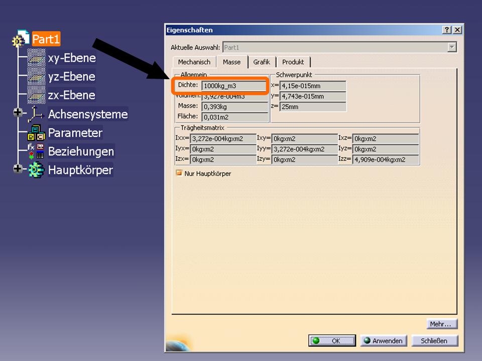

mit folgendem Makro lässt dich die Dichte eines geöffneten Parts auslesen.
Sub CATMain()
Set oPart = CATIA.ActiveDocument
Set partRoot = oPart.Part
MsgBox "The density is " & partRoot.Density
End Sub
Aber wie kann man den Wert für die Eigenschaft Dichte ändern?
Ich habs mit:
        NewInertia.Density = 10
versucht. Das gab aber ein Fehlermeldung.
Viele Grüsse
HaWu

Hallo HaWu,
die Eigenschaft der Dichte eines Parts ist eine READ-ONLY Eigenschaft und lässt sich deshab nicht ändern.
Falls du aber eine Messung mit einer anderen Dichte durchführen willst dann schau dir mal mein Code an. Mit der Variablen newDensity kannst du weiterrechnen falls dies gewünscht wird.

Hallo Denyo
wo wird der Wert gespeichert. "Nur" innerhalb der Variabeln?
In den PartProperties ist eine Registrierkarte Masse und dort ist das
Feld Dichte. Wenn man sich mit dem obigem Makro, die Dichte Anzeigen
lässt, wird die Dichte angezeigt, die dem Feld Dichte in der
Registrierkarte Masse ("siehe Anhang") steht.
Ich habe gehofft diesen Wert per makro irgenwie verändern zu können.
wenn ich mit deinem makro den wert für density neu setze, und ihn mir
mit obigen makro wieder anzeigen lasse, wird immer noch der in den
properties steht angezeigt welcher sich auch nicht verändert hat..
grüsse Harry

Hallo hawu,
ja diesen Wert in dem Feld Density (in den Part Eigenschaften) kann man definitiv NICHT ändern da er nur READ-ONLY ist (daher kannst du die Masse auch nicht ändern). Du muss dir sozusagen einen zweiten Parameter "Dichte" erzeugen mit dem du die neue Masse ausrechnest.

ja das geht schon aber NUR wenn du dem Teil auch ein Material zugeordnet hat. Außerdem änderst du damit ständig die Dichte in deinem Material und somit müsstest du für jede "neue" Dichte auch ein eigenes Material definieren.
Die Dichte in den Parteigenschaften (die standartmäßig 1000kg_m3 ist) kannst du damit nicht ändern, da diese Eigenschaft read-only ist.
