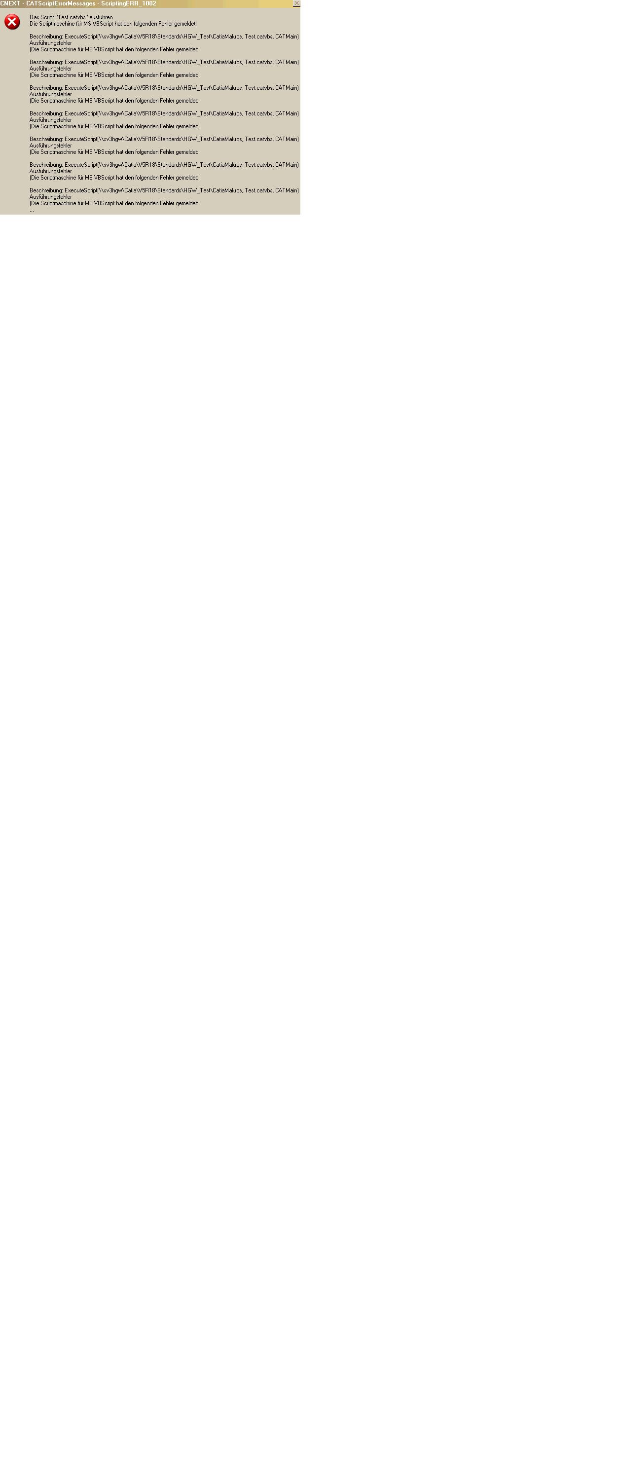

Irgenwie läuft das aber immer noch nicht. Siehst Du hier einen Syntaxfehler?
CATIA.SystemService.ExecuteScript "\\sv3hgw\Catia\V5R18\Standards\HGW_Test\CatiaMakros", catScriptLibraryTypeDirectory, "Test.catvbs", "CATMain",params

Hallo Daniel,
Asche auf mein Haupt...
Ich nehme die letzte Frage zurück. Es funktioniert alles wunderbar.
Wenn das Makro sich selber aufruft, kann das natürlich nicht klappen.
Gruss Andreas
