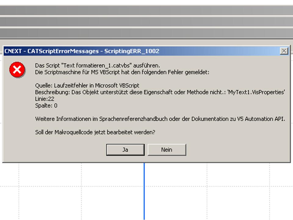

ich möchte in einem neu erstellten Textfeld die Schriftfarbe
von schwarz nach blau ändern.
Hier http://ww3.cad.de/foren/ubb/Forum137/HTML/003086.shtml
letzter Beitrag funktioniert es.
Bei folgendem Code geht es nicht.
Fehlermeldung: Das Objekt MyText1 unterstützt die Eigenschaft VisProperties nicht.

Die Fehlermeldung ist in der Zeile
MyText1.VisProperties.SetRealColor 0, 0, 255, 0.

Hallo hawu,
die Methode VisProperties.SetRealColor steht nur einer Selektion zur Verfügung. Du versuchst aber dem Objekt MyText1 diese Methode aufzudrücken das kann nicht funktionieren.
Definier dir eine Selektion, weise dieser das TextBox Objekt zu und ändere dann die VisProperties.
Code:
Set oSel = CATIA.ActiveDocument.Selection
oSel.Add MyText1
oSel.VisProperties.SetRealColor r,b,g, 1
EDIT:
In dem von dir erwähnten Thread ist myList eine Selektion und deswegen funktioniert es da (Dim myList As Selection)
MFG Daniel
